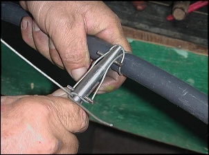

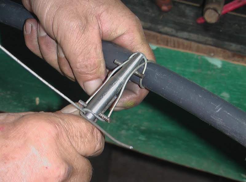

    Aí está: abraçadeira de arame, tem até "ferramenta" para tal. Uso e recomendo... mas não em Jeep.
    Taí o site, com nome sugestivo até.
    Gambiarras Maravilhosa
    Miniaturas de Anexos Miniaturas de Anexos CUIDADO, SEU EIXO SEMI-FLUTUANTE PODE MATAR-arame.jpg

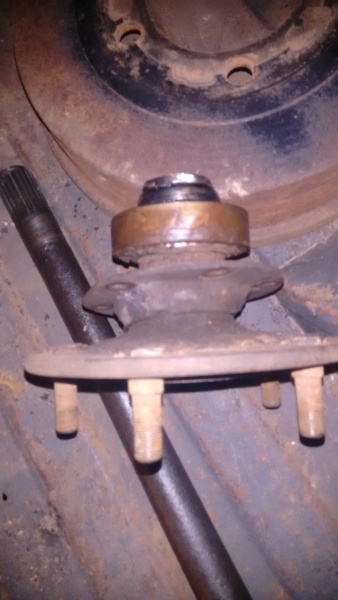

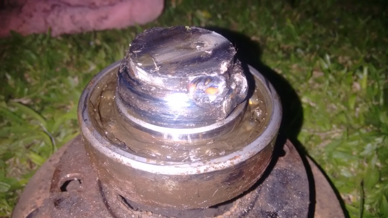

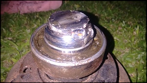

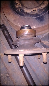

    Comprei uma F75 1974 faz uns 10 dias, e nesse final de semana fui testar a mesma.
    Coisa leve, só pra saber como ela se comporta mesmo.
    Ao tentar subir um leve "barranco" (imagine uma rampa de garagem a uns 30 graus) em 4x2 só ouvi um estralo e parou.
    Coloquei em piso plano, e fui olhar o que houve. Pra minha surpresa o cardãn traseiro girava em falso.
    Bom, como já tinha visto esse tópico, resolvi ir com muita cautela e depois de viajar estava a 40km de volta pra casa a uma velocidade máxima de 40km/h, cheguei inteiro.
    Depois de abrir o dif e constatar que realmente era ponta de eixo, percebi que a trava utilizada no eixo não eh a original, e que ainda assim tinha solda na mesma.
    No momento não posso investir em eixo flutuante, então encontrei um eixo aqui na cidade, rolamentos novos e trava nova.
    Ainda falta abrir o outro lado pra verificar como foi montado.
    Segue a foto da situação em que encontrei.
    CUIDADO, SEU EIXO SEMI-FLUTUANTE PODE MATAR-img-20161031-wa0051.jpgCUIDADO, SEU EIXO SEMI-FLUTUANTE PODE MATAR-img-20161031-wa0058.jpg

    Temido eixo prato.
    Tinha eles no GPW, comprei rolamentos, mangas e cubos diateiros e montei flutuante na traseira.
    Nesse caso aí com certeza foi a solda que enfraqueceu o material.
    Veja se do outro lado tambem nao foi feito isso.
