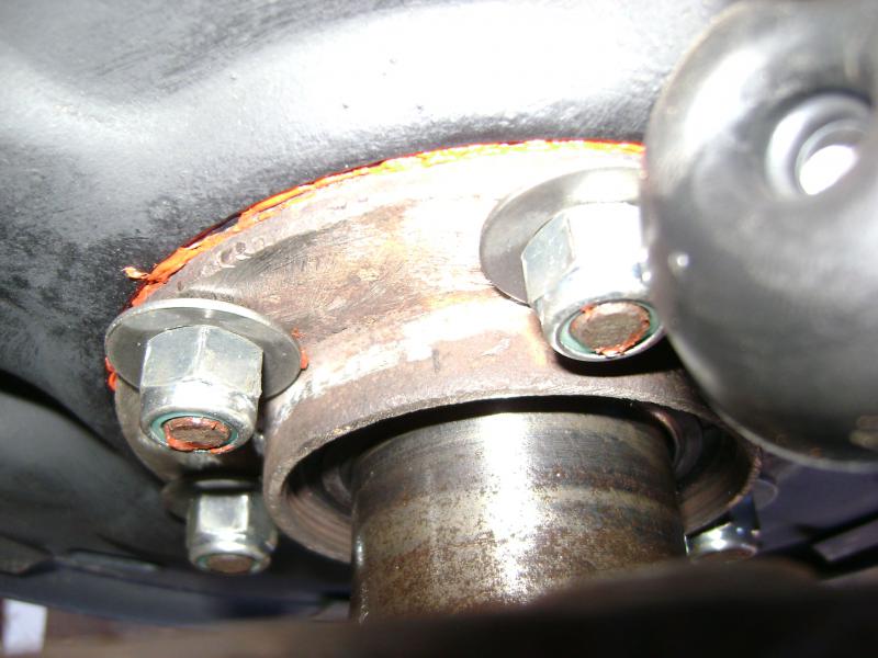

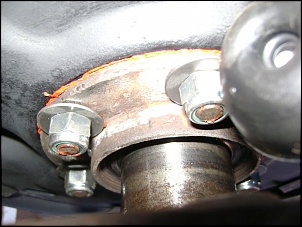

  • #610
    Usuário Avatar de junior braga
    24/08/2007
    moc/MG
    1,748
    Citação Postado originalmente por Denis Takashi Ver Post
    Junior,
    A ideia de um novo retentor por fora é uma boa, se for algo fácil e simples de fazer seria uma boa ideia.
    ()´s
    é bem simplex sim...
    1 - levei a flange num torneiro mandei cortar a aba externa dela,
    2 - depois deu um passe por dentro acertando a base onde o rententor encaixa,
    3 - depois e só encaixar o retentor....plug and play.
    ps: 1 - as arruelas lisa que aparecem nas fotos foram substituidas...não ficou assim não.
    2 - so não tenho aqui agora o numero do retentor, mas isso é facil de conseguir...
    Miniaturas de Anexos Miniaturas de Anexos CUIDADO, SEU EIXO SEMI-FLUTUANTE PODE MATAR-dsc00049.jpg   CUIDADO, SEU EIXO SEMI-FLUTUANTE PODE MATAR-dsc00043.jpg

  • #612
    29/08/2009
    T U P Ã/SP
    77
    3,656
    Agradecimentos: 26
    Citação Postado originalmente por junior braga Ver Post
    Junior. Neste sistema de rolamento de esfera(blindado) o retentor interno que colocado na carcaça do diferencial para impedir que o oleo chegue ao rolamento. e por este ser blindado. O retentor que vc coloca na peça torneada no caso a chapa de fixação do eixo na carcaça e nela é que vai o retentor. Como não existe nenhuma lubrificação (graxa ou oleo) neste ponto o retentor não vai ter efeito nenhum. e com isto este vai deterior com o atrito entre o eixo e o retentor, havendo o seu desgaste e perdendo a finalidade para tal.
    Agua poeira. pois este vai trabalhar seco.
    não sei a opinião de outros. que com certeza opinará
