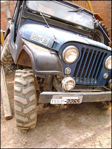

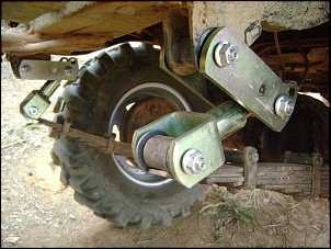

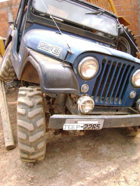

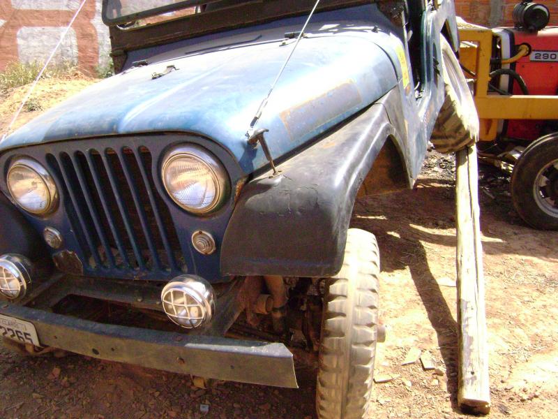

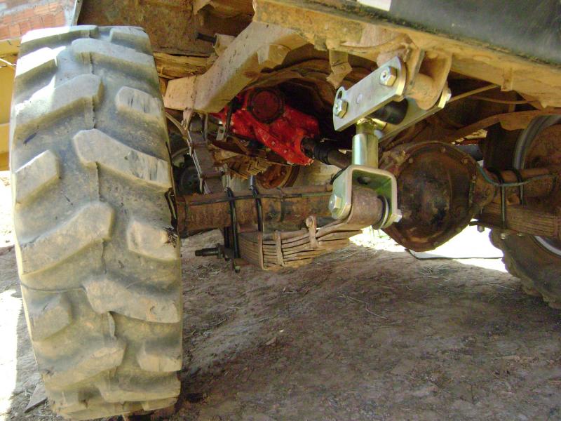

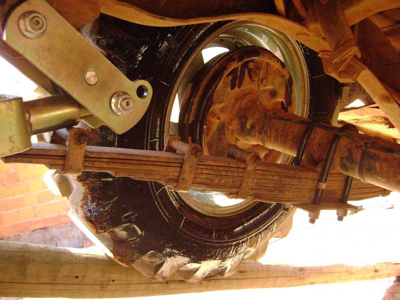

    buenas noitchesss pro cês....
    é seguinte tava eu instalando os ditos jumelo revolver no eixo traseiro da vtr, bão inte aí bacana né....só que eu improvisei uma rampa pra fazer o teste, pra identificar o individuo do amortecedor que será instalado, inte aqui nada de anormal, só que depois de subir o jeep na rampa, parei ele lá, pequei a trena e fui medir o curso do eixo, quando eu estava medindo, vi o oleo do diferencial vazar na roda esquerda, fui la e desci o jeep da rampa, melecou a roda toda...
    acho que na trepada que o jeep deu na rampa, forçou o semi-eixo e provocou o vazamento...agora eu pergunto, será que vai continuar a vazar? ou foi somente naquele momento?
    o que me dizem? o retentor que veda o oleo do diferencial é aquele que fica perto dos rolamentos laterais da coroa? ou tem outro lá na ponta da tubeira?
    Acho que por enquanto é isso.

    Vai continuar vazando até acabar o óleo!

    Citação Postado originalmente por Lucas Nassif Ver Post
    Ou trocar o retentor.( o retentor fica dentro do diferencial, junto as planetárias)

    Citação Postado originalmente por Sergio Rocha Ver Post
    !!! eh desse retentor eu já sabia...
    será que é possível só tirar a cx.satélite e montar de novo sem mexer na regulagem? pois a regulagem é no pinhão e não preciso tira-lo.

    Citação Postado originalmente por junior braga Ver Post
    Exatamente.

    Só pra deixar registrado aqui, segue uma foto do curso da suspa do meu Jeep com os JR`s e amortecedores da Ranger.
    O amortecedor está limitando bem a abertura dos jumelos, mas mesmo assim o curso da suspensão está muito bom. O problema é que se continuar assim, o amortecedor logo logo vai pro saco!
    Aproveitando o problema que deu no JEEP do Júnior...
    sábado fui ver o estado das lonas traseiras, e ao tirar o tambor da roda T.D, estava lambuzado de óleo por dentro, que acredito ser do diferencial, pois está sujo somente a metade da panela pra baixo, e o cilindro de freio está sem marcas de óleo.
    Meu eixo é canela grossa, e pelo manual do mecânico, o retentor fica próximo ao rolamento, na extremidade da tubeira do eixo. Porém o Sérgio Rocha disse que fica próximo às planetárias. Tô confuso aqui agora....afinal, onde fica esse retentor no eixo canela grossa??
    Valeu!!
    Valeu!!
    Fala Lucas, vixi também aconteceu no seu jeep o maldito vazamento?
    Eu nem mexi ainda...hehehehe!!
    É o seguinte, se no eixo traseiro for igual ao dianteiro, tenho certeza que o retentor fica lá do lado dos rolamentos da cx.satélite, pois, o eixo dianteiro eu desmontei e cheguei a trocar esses retentores.
    Ps: esse que desmontei também é canela grossa.
    Segue uma foto com marcação.
    Fala Júnior!!!
    O meu eixo traseiro é do mais novo (sem chaveta), canela grossa.
    Estava vendo um tópico do Edgar (http://www.4x4brasil.com.br/forum/sh...ad.php?t=48730) e vi que tem um retentor na extremidade da tubeira mesmo e um lá perto da cx satélite. Portanto, não vai ter jeito. Irei desmontar o eixo traseiro por completo, deixando apenas o pinhão no lugar.

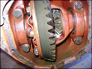

    RETENTOR NA EXTREMIDADE DA TUBEIRA:
    RETENTOR PRÓXIMO À CX SATÉLITE:
    Agora eu estou com dúvida é qual o modelo dos retentores. Olhei na donatti e vi que existem 15872723 modelos de retentores a venda e eu fiquei perdido!
    http://www.jet.com.br/donatti4x4/cat...roCategoria=10
    Um abraço,
    Lucas Nassif.
    ex Troller 2015:
    ex
  • #132
    Usuário Avatar de rodrigo.hoffman
    Se o eixo traseiro o rolamento for o de esferas, o retentor fica perto do rolamento, na pontinha da tubeira e não perto das planetárias, como no diferencial dianteiro
