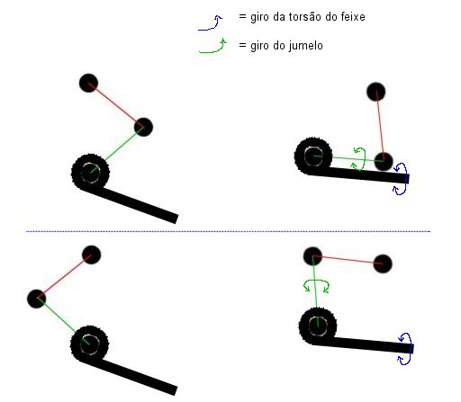

    Bah, eu não tenho certeza não, mas eu fiz um desenho para exemplificar as duas situações! A linha vermelha é apenas o braço do jumelo que não gira. O verde é o braço que pode girar. Representei no desenho em que sentido o eixo verde gira. Tbm foi representado como o feixe torce.
    Bom, penso que o jumelo só irá torcer quando o eixo de giro do jumelo ficar paralelo ao do feixe, certo? E isso só acontece quando o jumelo é montado com o bico para dentro.
    Acho que para montar o jumelo com o bico para frente e fazê-lo girar, somente será possível se vc montá-lo com o eixo de giro na parte de cima....Régis, é dessa forma que vc estava pensando em montar??? :P ...ou será que eu escrevi besteira...

  • #116
    Corretissimo grande Mauro!
    A parte que gira tem que estar em cima... se nao nao gira.
