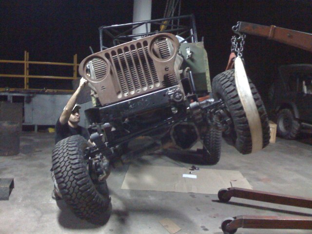

    Esse teste estático aí não da certo, o melhor teste é numa rampa mesmo(ou barranco), se tiver uma girafa amarra uma cinta num dos pneus e levanta com a girafa.
    Aqui foi o teste de rampa, a rampa tem 90cm de altura e ainda tinha 2" de amortecedor pra extender, veja que o jumelo ainda tem muito o que abrir:
