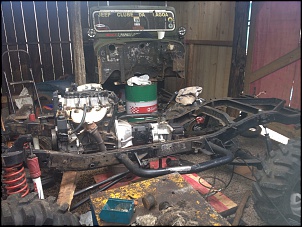

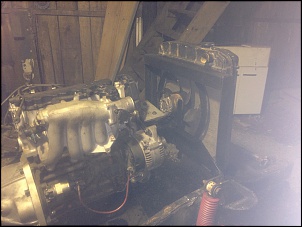

    MODIFIQUEI DE NOVO !!! motor e caixa puxados 15 cm para frente depois de muitos calculos , foi a melhor opção, os cardans ja estao no torno para a alteração necessária, ja foi feito tambem os suportes para radiador e para ventoinha , amanha posto mais fotos abraços e obrigado pelas dicas

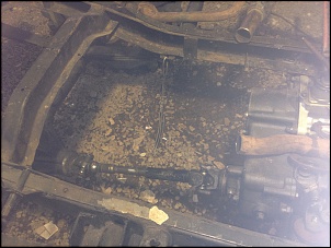

    Fotos de hoje , proteção do cárter , suporte do radiador e ângulo dia cardans que já voltaram do torno

    Citação Postado originalmente por SD GUERREIRO Ver Post
    Interessante esse protetor, vc consegue umas fotos melhores?
    Onde está fixado?

    reconstrução do Jeep
    Está fixado no chassi e na travessa da caixa é o protetor original da Mercedes classe a voou tirar mais fotos

    Segue mais umas fotos

    Ta ai mais um pouquinho pronto

    Lí que você posicionou o motor + caixa de câmbio a partir da caixa de Tração, e esta em função dos cardãns (dianteiro e traseiro) conforme posicionamento anterior quando utilizava o motor V6, conforme a foto abaixo:
    Pode ser impressão minha, mas achei o conjunto P.T. um tanto recuado e os cardãns meio "estrangulados". Como não tenho conhecimento a respeito do posicionamento do trem de força, fiquei em dúvida se o motor não vai "alcançar" a parede corta fogo? ou se a alavanca de marchas não vai ficar muito para trás, numa posição desconfortável para as mudanças de marcha?
    Parabéns novamente pelo projeto, já estou acompanhando e aprendendo, abraço!
