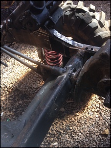

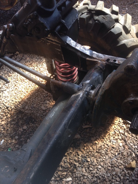

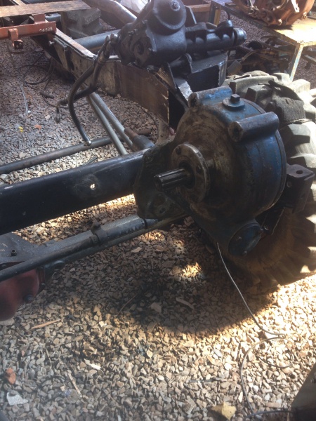

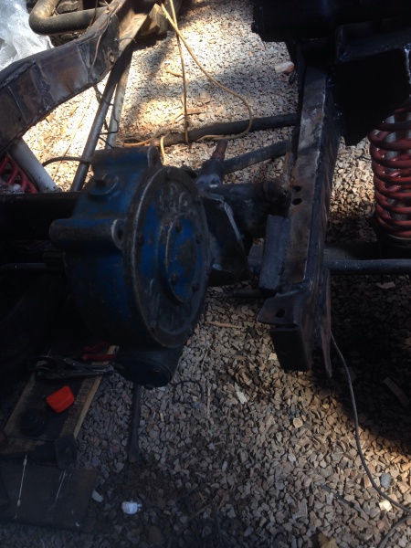

    Hoje coloco fotos da suspensão a pedido do nosso amigo

    Tudo ainda meio grosseiro para ver se encaixa

    Trabalho em andamento
