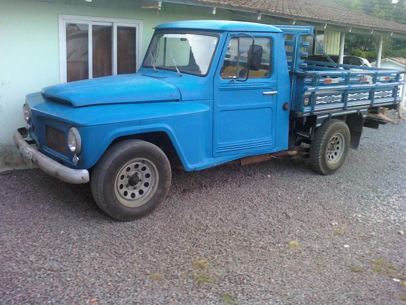

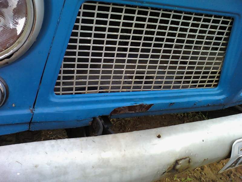

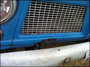

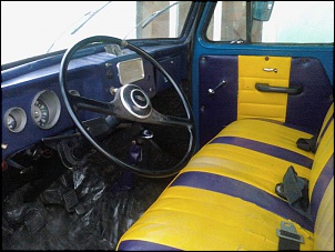

    Algumas fotos
    Segue algumas fotos de quando comprei ela...aparentemente ela estava boa, mas...

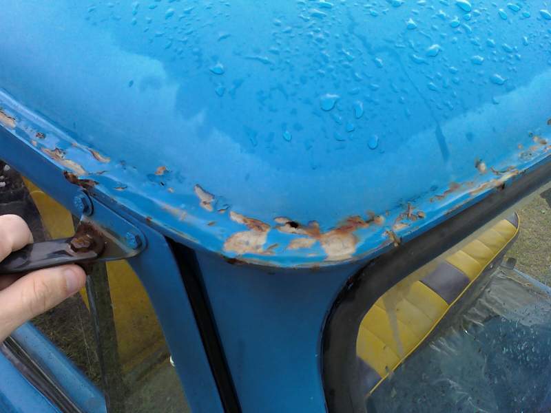

    Segue fotos de como ela está. Fizemos uma caçamba FLAT BED home-made...
    Ford F-75 4.3L V6 Vortec - Reconstrução total-120421_154838.jpgFord F-75 4.3L V6 Vortec - Reconstrução total-120422_091211.jpgFord F-75 4.3L V6 Vortec - Reconstrução total-120728_120511.jpg
    Aqui fotos da caçamba e das portas que eu comprei e raspei até a lata.
    Ford F-75 4.3L V6 Vortec - Reconstrução total-120901_095932.jpgFord F-75 4.3L V6 Vortec - Reconstrução total-120901_095955.jpg

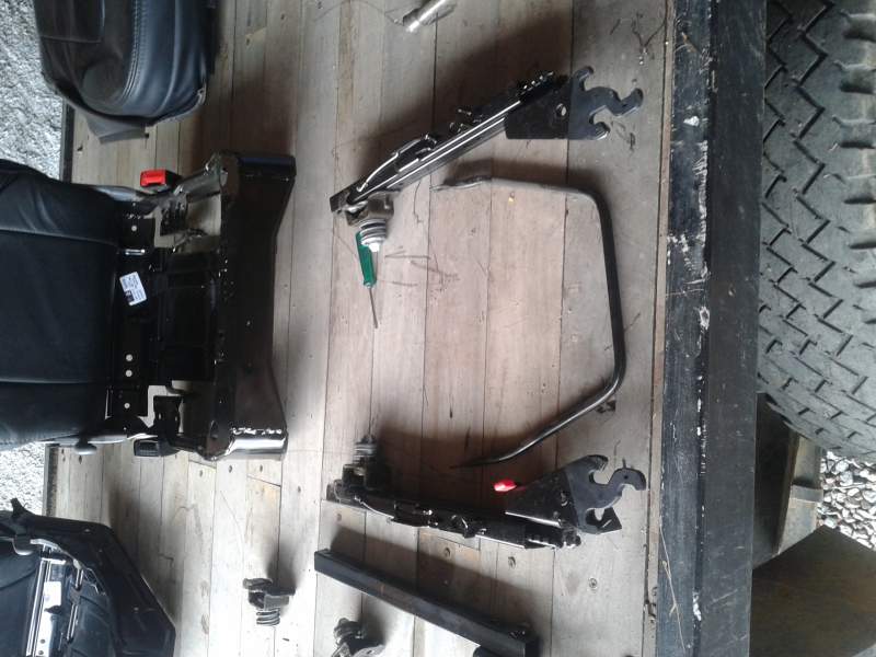

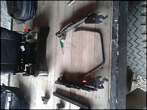

    Fotos dos bancos do xsara picasso. Fiz a troca do sistema dos trilhos, e passei pro banco do motorista a regulagem.
    Ford F-75 4.3L V6 Vortec - Reconstrução total-20130209_101148.jpgFord F-75 4.3L V6 Vortec - Reconstrução total-20130209_101159.jpgFord F-75 4.3L V6 Vortec - Reconstrução total-20130209_101216.jpgFord F-75 4.3L V6 Vortec - Reconstrução total-20130209_102237.jpgFord F-75 4.3L V6 Vortec - Reconstrução total-20130209_142527.jpg

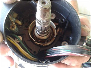

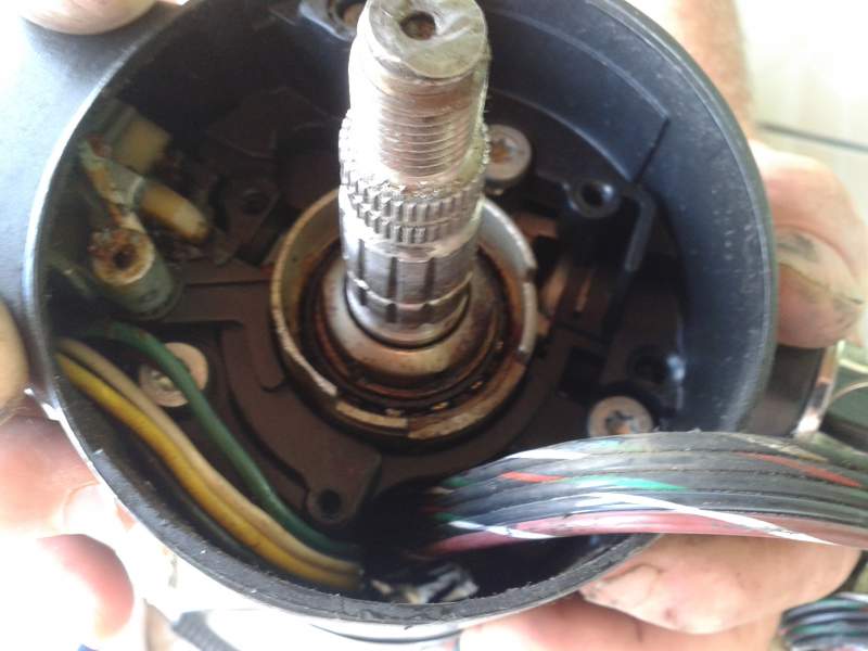

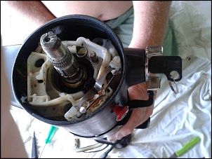

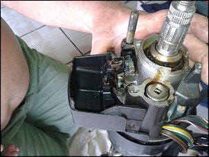

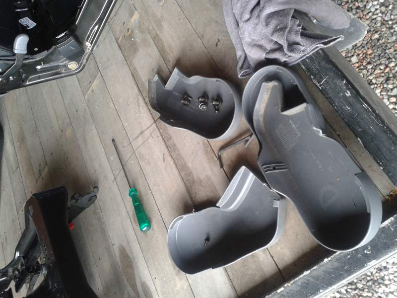

    Revisando a coluna de direção escamotiavel do opala
    Ford F-75 4.3L V6 Vortec - Reconstrução total-20130224_100423.jpgFord F-75 4.3L V6 Vortec - Reconstrução total-20130224_101141.jpgFord F-75 4.3L V6 Vortec - Reconstrução total-20130224_101220.jpgFord F-75 4.3L V6 Vortec - Reconstrução total-20130224_101836.jpg
    Alavanca de seta quebrada
    Ford F-75 4.3L V6 Vortec - Reconstrução total-20130224_123553.jpgFord F-75 4.3L V6 Vortec - Reconstrução total-20130224_135220.jpg

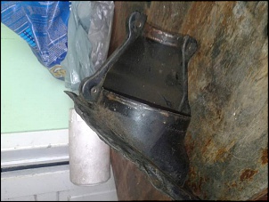

    Chapa de acabamento do assoalho do opala
    Ford F-75 4.3L V6 Vortec - Reconstrução total-20130302_115506.jpgFord F-75 4.3L V6 Vortec - Reconstrução total-20130302_115520.jpgFord F-75 4.3L V6 Vortec - Reconstrução total-20130302_115544.jpg

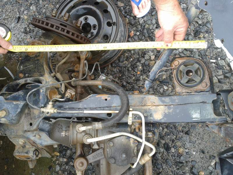

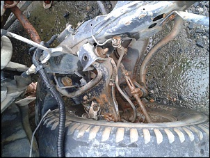

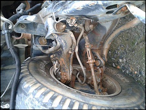

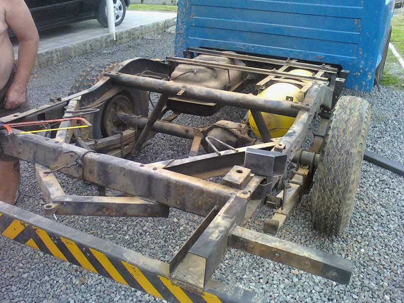

    Fotos chassi blazer
    Bom não tem coisa melhor do que entrar em um tópico e ter varias fotos pra ficar olhando.... segue fotos de uma visita ao ferro velho... a medição que levou à tomada de decisão...
    Ford F-75 4.3L V6 Vortec - Reconstrução total-20130316_094743.jpgFord F-75 4.3L V6 Vortec - Reconstrução total-20130316_094800.jpgFord F-75 4.3L V6 Vortec - Reconstrução total-20130316_095225.jpgFord F-75 4.3L V6 Vortec - Reconstrução total-20130316_094743.jpgFord F-75 4.3L V6 Vortec - Reconstrução total-20130316_095303.jpgFord F-75 4.3L V6 Vortec - Reconstrução total-20130316_095243.jpg
    É claro que a medição foi mais precisa do que nas fotos 1 e 2.
    Miniaturas de Anexos Miniaturas de Anexos Ford F-75 4.3L V6 Vortec - Reconstrução total-20130316_095234.jpg
