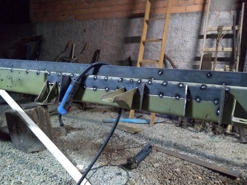

    Chassi jateado é hora de começar a tratar as doenças. Aplicação de Wash-primer até finalizar os remendos e solda dos suportes de motor, travessa do câmbio, reforços e etc...Em substituição aos rebites, vou utilizar parafuso Allen cabeça abaulada e e posteriormente soldar as porcas por dentro.

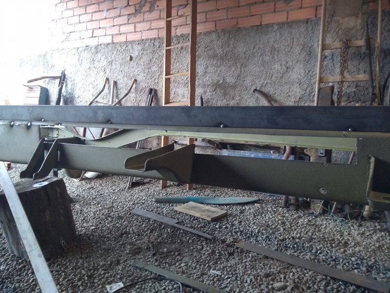

    Conseguimos finalizar a troca de parte do chassi... Com esse serviço conseguimos alinhar o chassi, deixando com uma diferença de cerca de 2 mm em uma das medidas. Agora é soldar os reforços, fazer as adaptações para a caixa de direção, suporte de motor e travessa do cambio.

    Está ficando muito bom.... Nada como um trabalho bem feito.
    vamos acompanhando..
