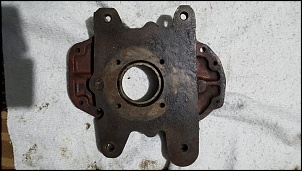

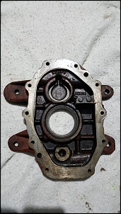

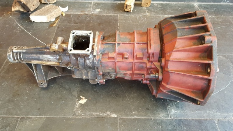

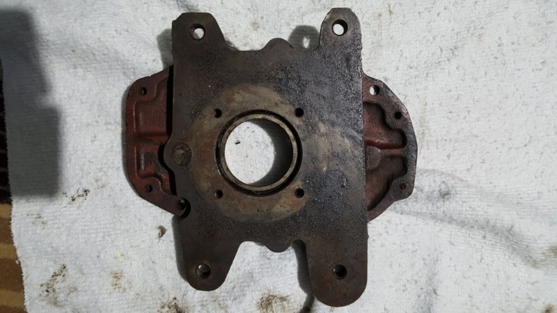

    Cambio Eaton FSO 1305 A (equipa S10/Blazer)....Estou com dificuldades para acoplar o motor BF161 neste cambio, e para fazer uma capa seca com o pessoal que faz, está inviável...Ainda não sei como fazer, pois não é possível simplesmente fazer uma flange...se alguém tiver sugestões, eu agradeço.
    Anexo 560556Anexo 560557
    Um dos obstáculos nessa adaptação era o acoplamento do cambio Eaton no motor BF161...Nesse câmbio a capa seca é parte da carcaça do cambio, o que dificulta a adaptação.
    Depois de muita procura, encontrei uma flange, que saiu em alguns cambio para a S10/blazer onde a capa seca é separada. Agora será mais fácil para adaptar, e provavelmente farei adaptações na capa seca da F-75.

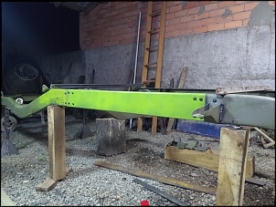

    Continuação - restauração chassi
    Alguns dias atrás comecei a restaurar o chassi...Inicialmente optei por um reparo local, mas depois mudei de ideia.
    Mas a possibilidade de empenamento e torção da longarina era grande...então optamos por substituir parte dela. O chassi estava com empenamento, deslocamento lateral de 25 mm e vertical de 15 mm...A necessidade de alinhamento posterior era clara, então agora conseguimos alinhar completamente. Nas fotos, é possivel ver os parafusos que usamos para travar e preparar para solda.

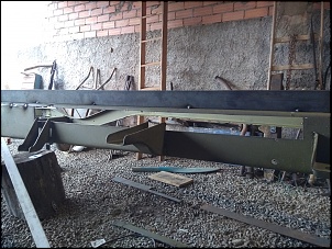

    Conseguimos finalizar a troca de parte do chassi... Com esse serviço conseguimos alinhar o chassi, deixando com uma diferença de cerca de 2 mm em uma das medidas. Agora é soldar os reforços, fazer as adaptações para a caixa de direção, suporte de motor e travessa do cambio.

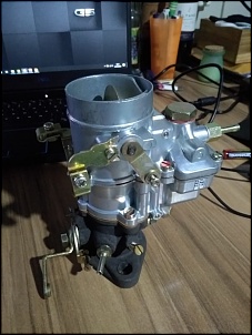

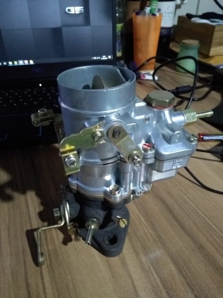

    Como meu carburador está em péssimo estado, sem afogador, furado para GNV, flange quebrada, consegui por um preço muito acessível um carburador paralelo porém praticamente novo. Este ficará até não aguentar mais.
    E para nossa grata surpresa, foi limpar o distribuidor, ajustar o ponto, por gasolina e o BF roncou...Parece que todo esse tempo fez ele acordar com muita vontade de viver.
