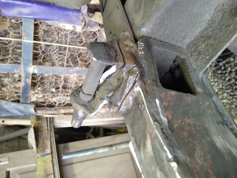

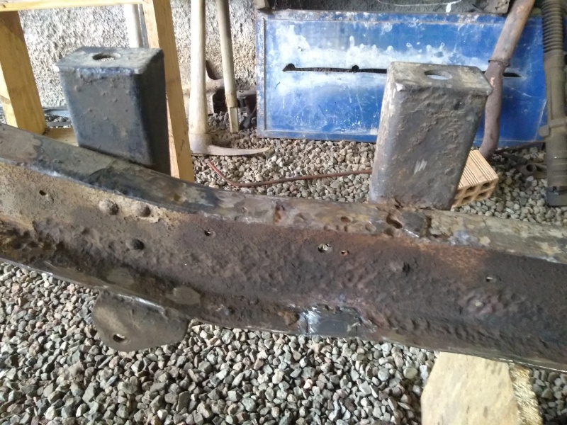

    Dando atualizada no tópico....aproveitei as férias e aos poucos começar a recuperação do chassi... Haviam muitas trincas na região próxima ao suporte da mola, e ali já algumas soldas mal feitas, inclusive soldas com eletrodo de inox. Haviam uns reforços mal feitos que aproveitei para remover...Ao remover a chapa interna do chassi, deu pra ver o real estrago de muitos anos de sujeira e corrosão.
    Na primeira foto as soldas (próxima ao numero do chassi) que eram eletrodos de inox
    Anexo 560544Anexo 560546
    Não sei por qual motivo, mas o suporte amortecedor do lado esquerdo estava solda em cima de uma chapa de 5/8"
    Anexo 560545Anexo 560547
    Já removi todos os suportes e reparei as trincas...agora jatear o chassi e soldar os reforços e reparar o que for necessário após o jateamento.

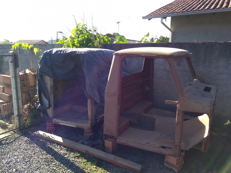

    Atualmente estou com 03 cabines e duas delas foram totalmente jateadas.

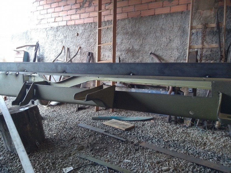

    Para poder jatear sem desalinhar ainda mais o chassi, optei por fazer uns reparos pontuais...
    Anexo 560549Anexo 560550Anexo 560551
