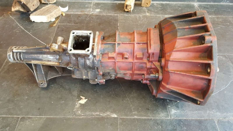

    Cambio Eaton FSO 1305 A (equipa S10/Blazer)....Estou com dificuldades para acoplar o motor BF161 neste cambio, e para fazer uma capa seca com o pessoal que faz, está inviável...Ainda não sei como fazer, pois não é possível simplesmente fazer uma flange...se alguém tiver sugestões, eu agradeço.
    Anexo 560556Anexo 560557
    Um dos obstáculos nessa adaptação era o acoplamento do cambio Eaton no motor BF161...Nesse câmbio a capa seca é parte da carcaça do cambio, o que dificulta a adaptação.
    Depois de muita procura, encontrei uma flange, que saiu em alguns cambio para a S10/blazer onde a capa seca é separada. Agora será mais fácil para adaptar, e provavelmente farei adaptações na capa seca da F-75.

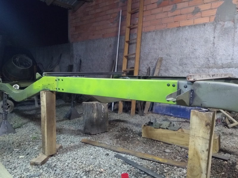

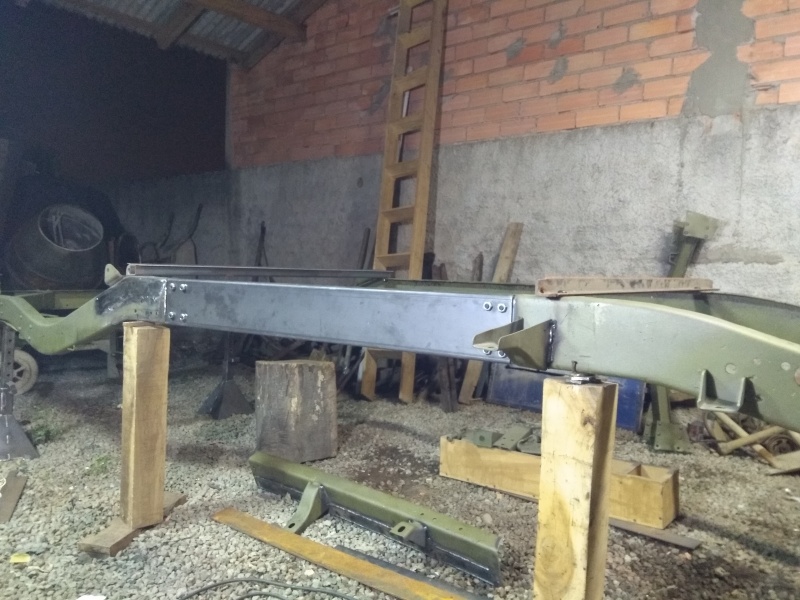

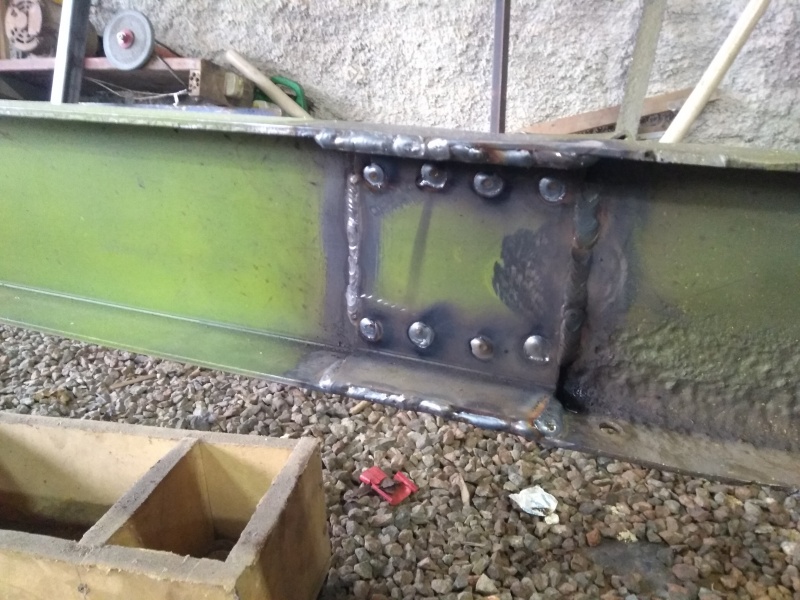

    Alguns dias atrás comecei a restaurar o chassi...Inicialmente optei por um reparo local, mas depois mudei de ideia.
    Anexo 561120Anexo 561121
    Mas a possibilidade de empenamento e torção da longarina era grande...então optamos por substituir parte dela. O chassi estava com empenamento, deslocamento lateral de 25 mm e vertical de 15 mm...A necessidade de alinhamento posterior era clara, então agora conseguimos alinhar completamente. Nas fotos, é possivel ver os parafusos que usamos para travar e preparar para solda.
    Anexo 561122Anexo 561123

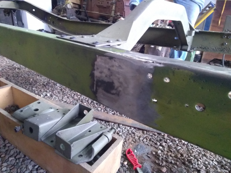

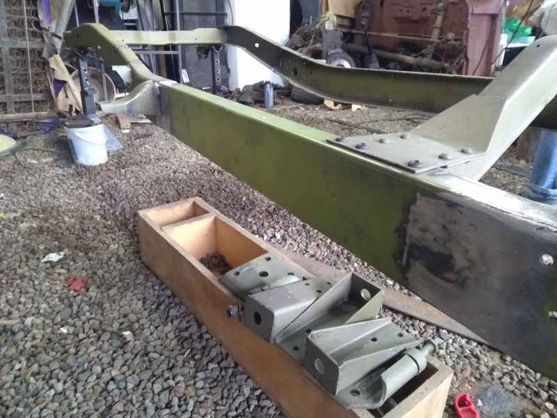

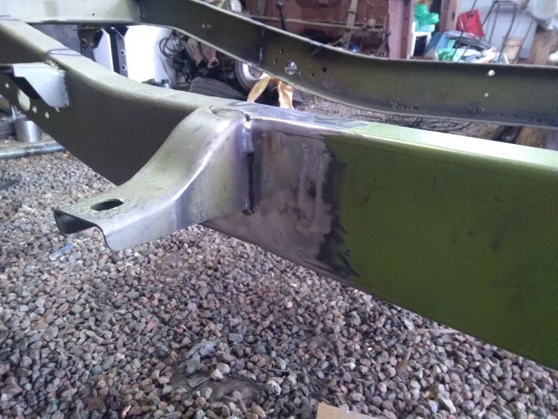

  • 03/09/2018, 20:23
    Sadlowski
    6 Anexo(s)
    Conseguimos finalizar a troca de parte do chassi... Com esse serviço conseguimos alinhar o chassi, deixando com uma diferença de cerca de 2 mm em uma das medidas. Agora é soldar os reforços, fazer as adaptações para a caixa de direção, suporte de motor e travessa do cambio.

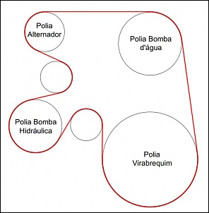

    Depois que comprei um alternador moderno e a bomba hidráulica, ambos com polia poly-V, tbm estou estudando como converter a tradicional correia A. Como pretendo ficar com o motor BF161, acho que o melhor que posso fazer é modernizá-lo.
    No meu caso estou pensando em instalar a bomba hidráulica abaixo do alternador e utilizar duas polia livres para aumentar o arco de contato da correia entre a polia do virabrequim, bomba hidráulica e alternador. O tensionamento continuaria sendo feito pelo alternador. Para fixar as novas polias, penso em fazer um suporte único e fixar no suporte do motor.
    Para converter as polias A em Poly-V, pretendo buscar polias com diâmetros próximos que sejam comerciais, e em últimos casos partir para alguém que produza, como e o caso desta empresa: Polias Poly V - Grupo NS
    Anexo o esquemático que pensei para as polias.

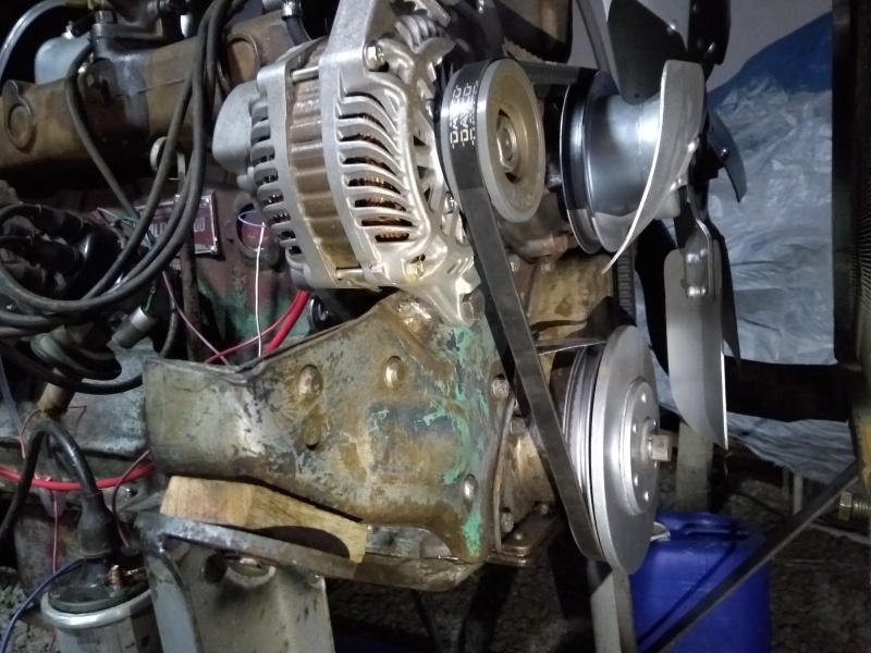

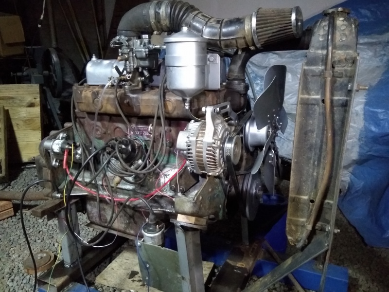

    Bf 161 vivo
    O BF 161 estava sem ligar desde 2014 e devido aos periféricos como: motor de partida, alternador, carburador, bomba de combustível estarem em péssimas condições, viabilizavam a compra de um motor "moderno" como o do Vectra 2.2 8V, visto que para restaurar o BF-161, o custo seria parecido com o valor da compra do motor completo, e ainda teria a comodidade de alternador, bomba hidraulica, motor de partida estarem prontos, e acoplar perfeitamente no cambio FSO1305A da S10.
    Analisando alternativas para tornar o motor BF161 confiável, inicialmente fizemos algumas substituições.
    Alternador Mitsubishi Lancer 105A (era o mais barato que ferro velho tinha, visto que essa alternador não tem procura para substituição. Lei da oferta e procura). Muito fácil de adaptar. Somente fiz uma bucha e soldei no suporte do motor. O esticador permaneceu o original Willys. A polia comprei uma polia 1-A de ferro fundido e o torneiro usinou copiando o cubo da polia original do alternador.
    Anexo 572099Anexo 572100
    Motor de partida Onix 1.4 - 2016, este cabe perfeitamente na carcaça e foi necessário somente fazer um desbaste no focinho para não pegar na cremalheira. O motor funciona muito bem e no meu caso, preciso fazer uma chapa nova entre a capa seca e motor, com o furo menor e que esteja reta.
    Anexo 572101
    Como meu carburador está em péssimo estado, sem afogador, furado para GNV, flange quebrada, consegui por um preço muito acessível um carburador paralelo porém praticamente novo. Este ficará até não aguentar mais.
    Anexo 572102
    E para nossa grata surpresa, foi limpar o distribuidor, ajustar o ponto, por gasolina e o BF roncou...Parece que todo esse tempo fez ele acordar com muita vontade de viver.
