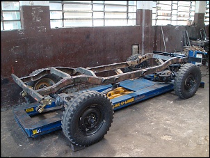

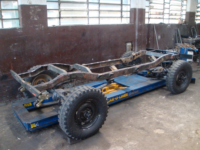

    O meu foi feito numa maquina dessas ("ciborg"), especifica para esse fim.
    Na foto ela não está montada no jeep
    Tb alinhei o chassi da L200 do meu coroa.

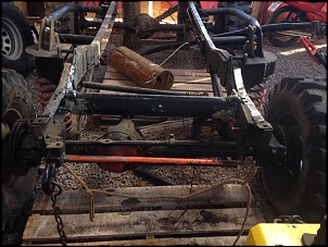

    Segue aí umas fotos de hoje

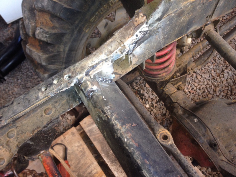

    Pois é. Aqui não possuímos esta tecnologia kkk é na base do nível e da régua kkk mas funciona só da trabalho , hoje passei o dia soltei a travessa dianteira que estava fazendo pressão no chassi pois foi mal feita. Agora alinhei e ressoldei ficou beleza, as medidas fecharam !!!

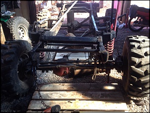

    Serviço em andamento

    E já vou "espetando"... vc não acha que é melhor fazer o alinhamento do chassis estado ele todo solto, sem suspensão, nem nada "pendurado" nele? assim vc livra da suspensão interferir em algo... E isso é uma das coisas que eu jamais me arriscaria a fazer, tanto que o motivo de eu desmontar meu jeep foi exatamente o chassis, mas depois que eu capei ele todo, mandei pra uma oficina especializada... eu achei barato pela qualidade do serviço... na sua cidade deve ter alguém que trabalhe só com isso, normalmente de caminhão!!! O meu teve que trocar peças importantes, ficou de muito boa qualidade a troca, alinhamento, troca de suportes de mola e tudo me custou 800 latinhas... e digo mais o cara é totalmente contra o barreamento, mas eu barreei em casa... acredito eu que por isso ele não tenha empenado...
