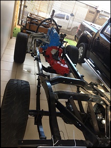

    Um pouco mais avançado, mas ainda falta a bomba d'água, ligações de água e preciso colocar o alternador e bomba da direção hidráulica que estou com duvidas nos suportes do alternador e bomba d'água. Se alguém puder me ajudar???
    Não fiz quase nada no motor porque dei sequencia nos eixos.
    Mas o Carburador DFV444 Bijet praticamente novo, tudo funcionando perfeito na bancada.
    Chassis laminado/reforçado, eixo dianteiro com bloqueio ROTAX 100%, porca auto travante nos cubos, roda livre reforçada da AVM, embreagem preparada, transferência carretel rolamentado, coxins do motor em MOPU, suporte de amortecedores novos e reforçados para amortecedores de hilux turbo Gas, direção hidráulica opala, disco nas 4 rodas, rodas novas aro 16, falta os pneus super frontiera 265/75r16 ainda.
