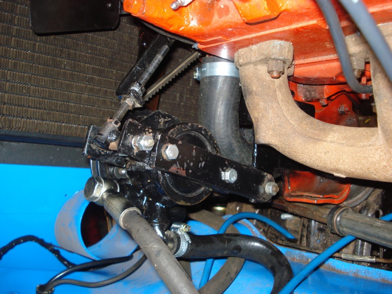

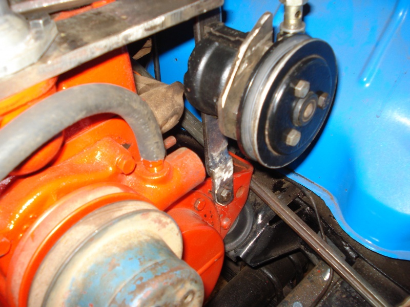

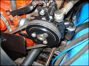

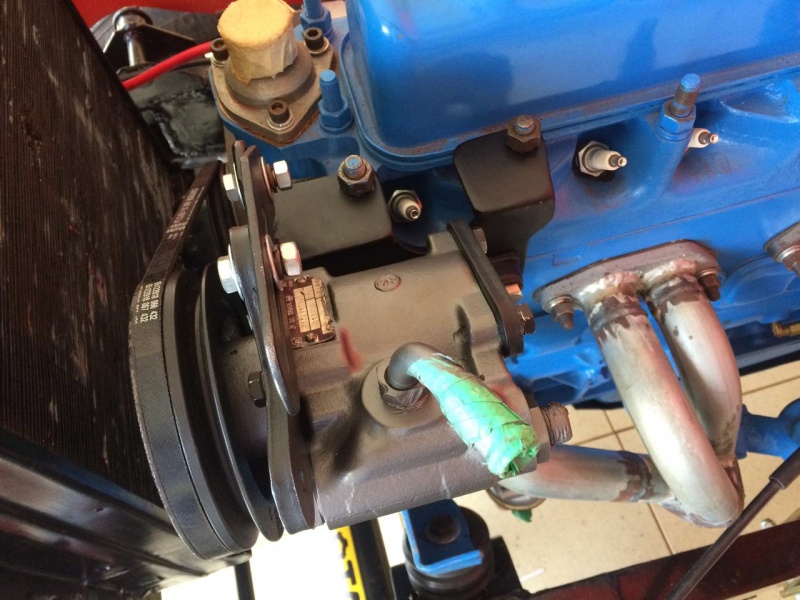

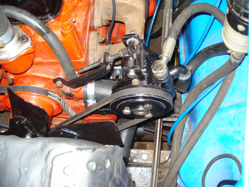

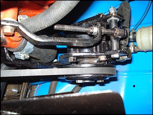

    Segue fotos da minha adaptação da bomba hidraulica no motor Bf 184..
    Esta adaptação fiz usando o suporte do motor.
    Muiitos colocam o suporte usando os parafusos do cabeçote e com furo no lugar da vela.
    Nesta adaptação como é feito no suporte não é necessário retirar a bomba em eventual retirada do cabeçote.
    A polia do motor foi feito uma adatação de polia sobre a original..
    Depois posto foto da Polia.
    Esta polia para a direção hidraulica tem vários modo de colocar.
    Em conjunto com a polia da bomba de água como também na polia do virabrequim
    Se optar usar a da bomba de água. tem o recurso de colocar a do Corcel um sobre o outro...
    Ok...

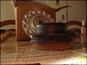

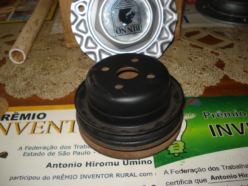

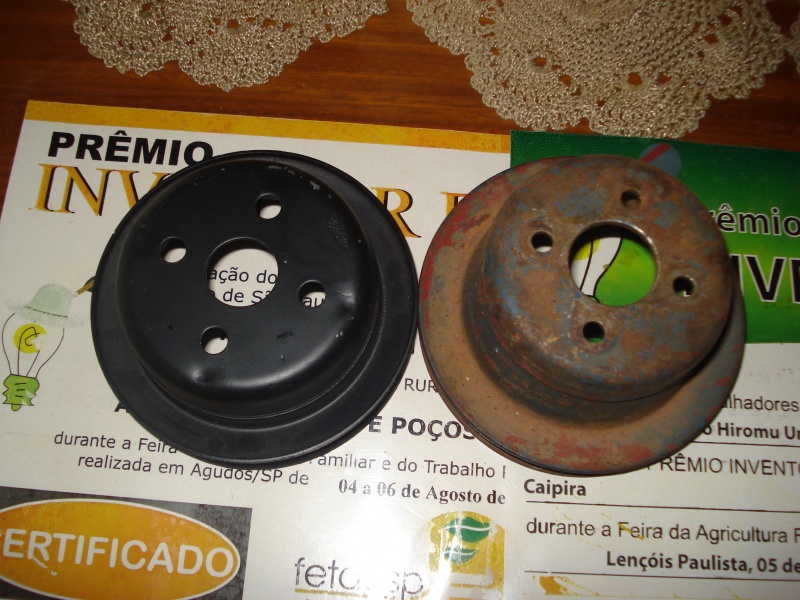

    Polia da bomba hidraulica..

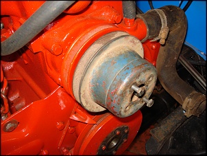

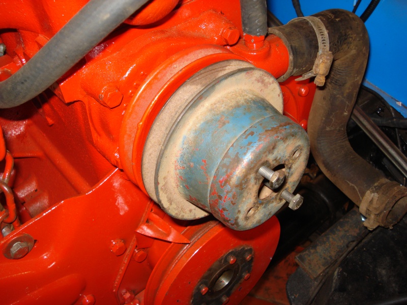

    A Polia do Corcel. 2. dá para colocar uma sobre a outra . isto é na polia da bomba de água original do motor bf. coloca a do corcel.
    Dá uma folga ente as duas polias.. mais ou menos 2 mm. coloca calço. tem que refurar a polia do corcel no furo da polia do BF...
    A polia original usa correia 13 e a do corcel correia 10
    como também a polia da bomba hidraulica no geral..
    Também pode-se cortar uma outra polia original e soldar uma sobre a outra. observe que a polia original é 13. e a polia da bomba é 10 não vai dar certo.
    Tentei.. mas a correia 10 patina por dentro da polia trabalha no fundo....Ok.. opção de colocar a polia na bomba ou fazer uma adaptação de polia do virabrequim usando para isto serviço de torno..
    Está nas fotos.. Ok..

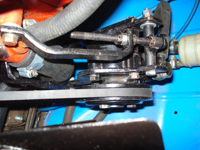

    segue fotos de outro motor q tenho guardado, com bomba de direção hidráulica, mas achei q ficou meio gambiarra (comprei assim).
    Ok...
    Bom dia, Antonio
    você acha que colando uma unica correia para virabrequim, bomba de água, alternador e bomba da direção daria certo?
    ou teria que colocar um esticador?
    OBS: minha polia da bomba hidráulica é dupla, poderia usar de alguma outra forma tbm....
    Jeep MB42 AP 2.0 MI e Jeep CJ5 71 BF184

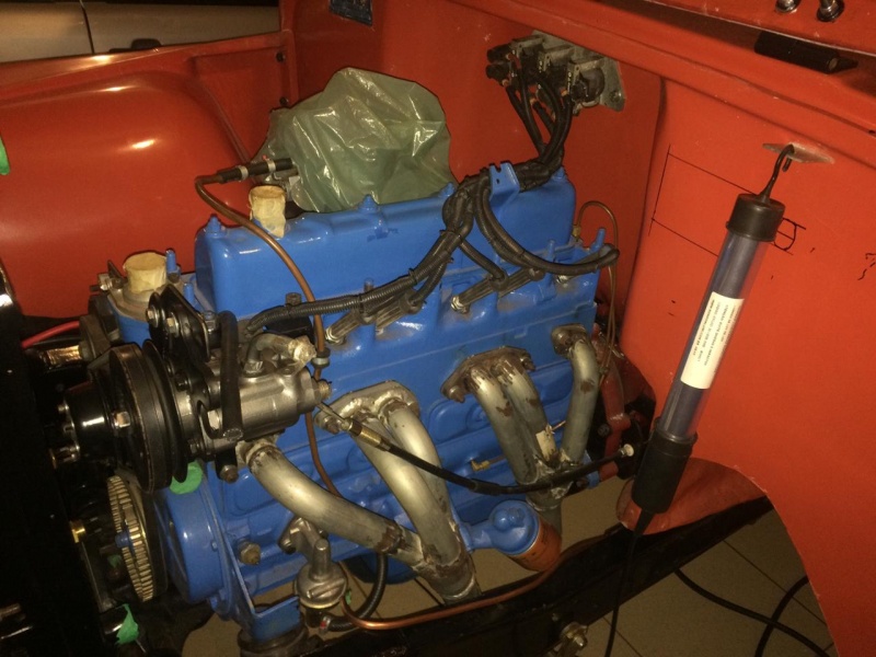

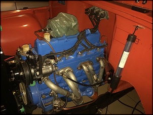

    Motor maverick 6c Bf184 3000 com cabeçote Itamaraty !!

    Boa tarde Pessoal
    assim que funcionar faço o video, estou esperando ficar pronta a carroceira para funcionar com tudo no lugar certo.
    Não vejo a hora para saber como ficou.
    Acredito que a única coisa que pode não dar precisão ou de falhas seria o carburador, apesar de estar 100% revisado igual novo e ser original do itamaraty.
    Como tudo o resultado so saberemos com o uso/funcionamento.
    agradeço a todos e aberto a mais ideias.

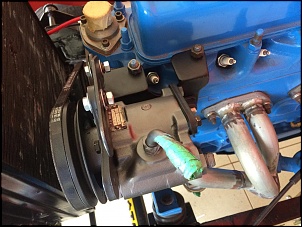

    Atualização de fotos, falta ligar a eletrica e colocar no ponto , para dar primeira partida/funcionamento.
