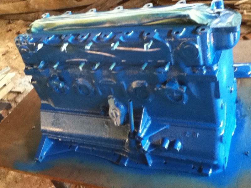

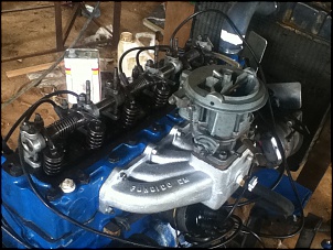

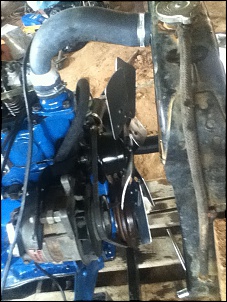

    A criança nasceu...
    Deu trabalho, mas ta aí.
    Deu um susto na partida, um barulho de metal raspando. Abri a carter, e tinha uma capa de biela raspando bem de leve no carter. Comparando o carter do jeep que coloquei e o carter original do maverick, da pra perceber uma certa diferença. O original é mais abaulado e um pouco mais fundo que o do jeep. Resolvi o problema com umas marretadas no carter e duas juntas. Pressão de oleo excelente chegando a 60 psi com oleo frio. Ainda nao aqueci o motor completamente. Ate com o arranque ligado por um tempinho tenho pressão... Ainda nao consegui acertar uma lenta, mas to achando que os gicles original não ta dando conta ou a boia ta um pouco baixa. Segunda-feira devo acertar esse detalhe. Vejam algumas fotos e um video.
