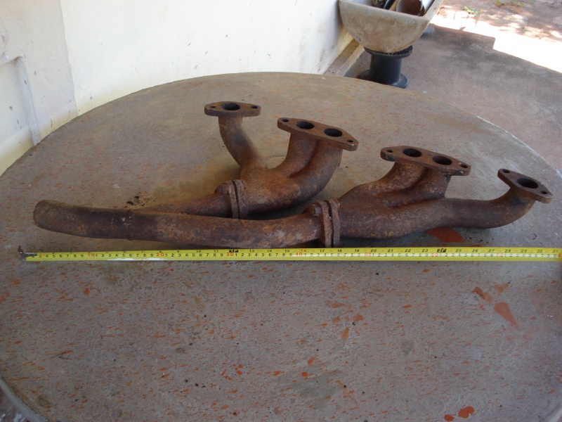

    Para aproveitar o coletor de escape do BF. fiz uma adaptação no cano de saida do escape... usando umas curvas do cano de escape de Santana.....
    Na outra foto. tem o coletor de escape original do maverick, com o bocal de saida de escape do corcel I...inclusive o anel do escape é o mesmo do corcel I.
    Logicamente vai ter que fazer uma outra emenda para continuar o cano pelo chassis..
    não estou conseguindo colocar mais fotos.
    abçs
    Miniaturas de Anexos Miniaturas de Anexos Motor de maverick 6cc-imagem-047.jpg

    O virabrequim foi retificado de std para 0.10.
    não estou conseguindo colocarO mais fotos.

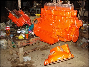

    O motor está montado.
    Pronto para colocar.
    Para os anos de 1969 até os ultimos willys. o coxim do motor é o redondo...
    Procurando nas lojas,, achei os do Ford f 100. 350, f400, f 600, f 700... f 7.000. que são os mesmos coxim do motor da linha willys... na faixa de 17 a 35 reais....
    vamos que vamos.
    até +.
    vamos que vamos.
    até +.
    Show de bola!!
