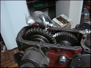

    Agora uma foto para descontrair um pouco.
    Foto do meu assistente de montagem verificando se está tudo certo.
    Sem a aprovação dele, eu não monto!!! rsrsrsrsrs
