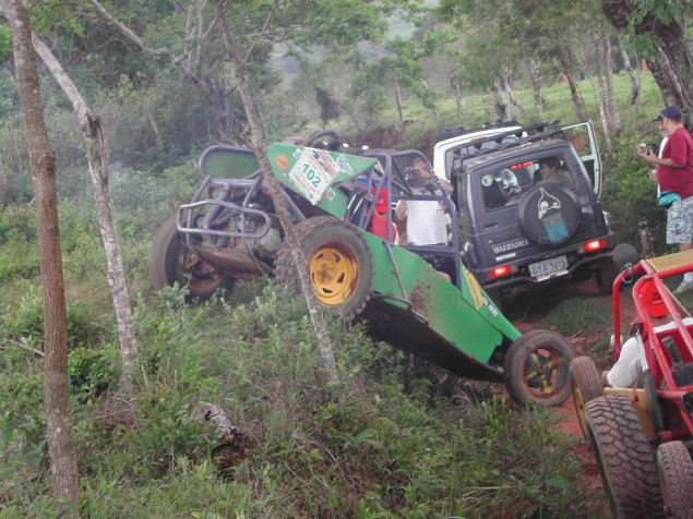

    Quanto a gaiola, olha só a foto dela... a verde é a do meu amigo que tem motor do golf 2.0 nela... a vermelha que aparece no cantinho é a minha... ah o cara de boné vermelho dentro sou eu.... o boné pra combinar com a gaiola....
