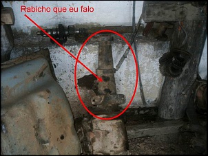

    Estou aqui nos meus devaneios, e imaginei a seguinte "solução".
    Se eu pegar o entalhado da C10, cortar fora a parte que está o rabicho, pegar o entalhado do jeep, cortar a parte que fica na T-Case, soldar no entalhado da C10 funciona?
    Seria este o esquema do entalhado preparado?
    Se for tá mais fácil que imaginei.
    Vou cortar o entalhado da C10 até na altura da caixa mesmo, vou aproveitar só o "miolo" e o eixo piloto também será cortado e virá com a ponta do eixo piloto do jeep, assim não preciso trocar a embreagem.

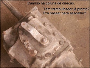

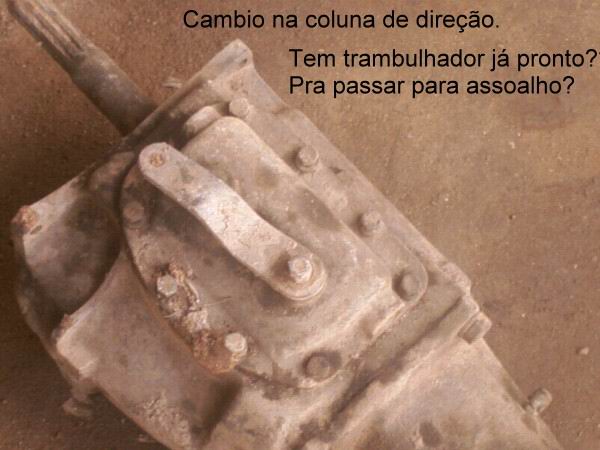

    Seguindo a sequencia de dúvidas...
    O baraiado tá sendo o seguinte:
    Arrumei a caixa de 3 marchas da C10... até aqui OK
    Acho que já entendi como mexer no entalhado.
    Só que a caixa de 3 marchas é alavanca na coluna de direção.
    Onde vou achar um trambulhador pra colocar na caixa para que a alavanca desça? E quanto custa isso marron meno?
    Não tem como eu colocar a alavanca no assoalho sem trocar o trambulhador de coluna não???

    Não sei ao certo, mas eu acho que vc vai ter que trocar o trambulador...

    Re: mais duvidas....
    Citação Postado originalmente por monge
    []'s ainda sem todas as respostas....
    KD o povo hoje? Quando se precisa todo mundo some..
    Eugênio
    Monge
    A C10 usava alavanca na coluna de direção e não no assoalho, portando nõa tem "saída para trambulador" como no CJ na parte de cima. O que é feito é um trambulador com alavanca imbutido que parte da lateral da caixa, onde antes apenas uma tampa com saída para coluna de direção era fixada.
    Preço? Aqui é mais ou menos L$150$, a caixa L$150, kit de adaptação l$300$.
    Quanto a sua idéia de entelhado e piloto é mais ou menos isso, mas tem que ser um torneiro muito bom, se não é melhor compra o kit.

    Fotos do Cambio
    E æ gente...
    Tirei as fotos do cambio, vou postar as melhoras aqui para vcs terem uma idéia do que estou falando, e conhecerem o cambio também...

    Olá Monge
    A tampa tem pra vender, bem como o entalhado. segue 3 fotos pra ilustrar. 8)
    Cambio C10 adaptado no JEEP Imagens Anexas Cambio C10 adaptado no JEEP-tampa3m_180.gif Cambio C10 adaptado no JEEP-c103m_105.gif Cambio C10 adaptado no JEEP-c103front_144.gif
