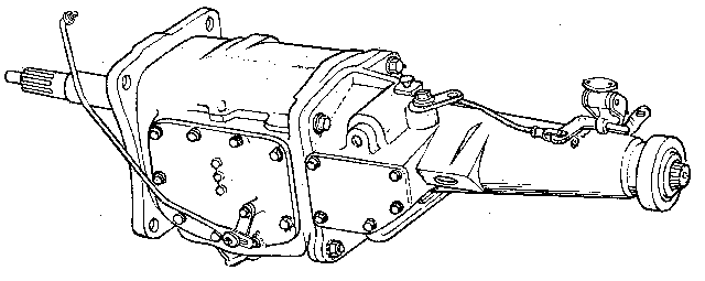

    Eu confirmo a informação do colega a respeito do desenho da flange do cambio clark da foto.
    É mesmo a do landau e não dá para colocar na caixa seca da rural na forma plug and play. Mas dá para colocar.
    quanto as relações de marcha, são:
    cambio de 3 marchas : 2,92 1,75 1:1 ré 3,76
    cambio de 4 marchas : 2,92 2,03 1,42 1:1 ré 3,43
    COMPARE:
    Para a rural e o jeep com 6 cilindros :
    cambio de 3 marchas : 2,78 1,55 1:1 ré 3,79
    cambio de 4 marchas : 2,99 1,99 1,39 1:1 ré 3,54
    para a rural, jeep e maverick 4 cilindros OHC, cambio Ford de 4 marchas:
    3,57 2,38 1,53 1:1 e ré 4,23
    AGORA
    a história do mecanico é folclore, pois pode-se mudar a relação de coroa-pinhão
    Jeep tem 5,38:1 (6 cilindro) e 4,89:1 (4 cilindros OHC)
    F-75 tem 5,88:1 (6 cilindros)
    Dá para fazer uma festa com tudo isso.

    Caro leopoldo
    E claro que existem diversas opçoes de troca de relação de diferencial, desde 9x53 ate 15x43, mas o que eu quis dizer e que quem utiliza uma f 75 para o serviço com um cambio de 3 marchas onde a primeira fica mais longa que o original passa a ter mais dificuldade em locais onde se exige força, segundo , o nosso amigo monge ja ta dizendo que a grana ta curta, logo deve ser prevenido para nao ter que gastar mais ainda com dois conjuntos de relaçao para resolver seus problemas, terceiro o cambio clark 3 marchas apresenta tres diferentes tipos de conjuntos(landau 3m 18 dentes, c 10 3m 17 dentes, e dodge 3 m 18 dentes)
    E o clark 4 marchas tambem (c 10/a 10/a 20 4m, f 1000 4m, e charger rt 4m)logo as relaçoes que vc passou tem de ser revistas pois as mesmas nao sao unicas.
    Ate breve
