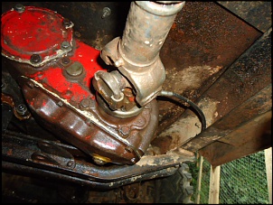

    Cambio C10 adaptado no JEEP-dsc01157.jpgCaro colega
    Opção 1 : Compra a flange na Recuperg , pronta . Necessário também a engrenagem de redução para casar na Tcase do Jipe , com o estriado para casar com o entalhado da C10 .
    Ao montar o conjunto , vc usa o rolamento da traseira do cambio da c10 e um outro na Interface da flange com o alojamento próprio da Tcase. Use os Ambos rolamentos blindados e ai não há comunicação de óleo entre o cambio e aTcase do jipe .
    Opção 2 : solda a ponta do eixo entalhado do jipe na ponta do eixo entalhado da rural , segundo relatos agüenta, mais eu acho que pelo custo –benefício compensa comprar a engrenagem feita sob medida na Recuperg , até porque tem que desmontar todo o cambio para tirar fora o entalhado e soldar .
    Opção 2 : VC pode casar a Tcase do jipe na carcaça do cambio da C10 sem flange nehuma flange.O rolamento que apóia o eixo entalhado motriz do cambio da c10( parte de traz) é o mesmo da Tcase do jipe , então vc põe o eixo que vem do cambio c10 nesse rolamento, apoiado no alojamento da Tcase Willis.
    Após centralizar , faz a furação e rosca ( fixar a Tcase) na carcaça do cambio da c10 .
    Feito isso , vc precisa bolar um suporte para prender o cambio da c10 no coxim do jipe .
    Eu fiz um suporte fixado na própria flange.

    Pois é eu usei essa flange
    A flange tem 20 a 22 mm de espessura .
    Oque acontece é o seguinte :
    Quando vc tira a flange traseira do cambio original da c10, o eixo de carretel dos sincronizados , fica solto no seu sentido longitudinal . Isso porque é necessário um rolamento para apoiá-lo, o rolamento serve de SUSTENTAÇÃO DO EIXO E ENCOSTO .
    Se vc furar a caixa da c10 da certo e, porque ? Devido o próprio rolamento da Tcase Willis apoiar encostar na ultima luva de engate.
    Esse rolamento , além de apoiar o eixo entalhado , ele também elimina folga axial , ou grau de liberdade logitudinal do eixo, inclusive a folga fica algo em torno de 1mm apenas .
    Se vc por uma flange , necessáriamente vc tem que usar 2 rolamentos , um justamente para apoiar o eixo entalhado e encostar , para eleiminar a folga do cambio .
    O outro vai do lado oposto da flange , e ai nesse caso só vai servir para apoiar e centralizar a tcase .
