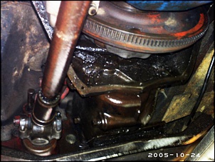

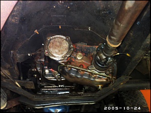

    Cambio C10 adaptado no JEEP-phot0272.jpg Cambio C10 adaptado no JEEP-phot0273.jpg Cambio C10 adaptado no JEEP-phot0274.jpg Cambio C10 adaptado no JEEP-phot0275.jpg
