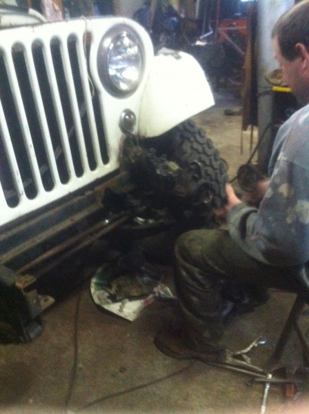

    As últimas semanas foram bastante produtivas para o projeto:
    - alargadores do lado esquerdo instalados (o lado direito teremos de arrumar a lata amassada)
    - arrumamos a roda direita dianteira que estava travada
    - rolamento de embreagem trocado e ela voltou a funcionar perfeitamente
    - setor de direção hidráulica da S10 instalado
    - barra de direção da S10 instalado (todo o conjunto de direção foi modificado)
    - corrigido um problema de elétrica (e modificação no sistema de aterramento)
    Essa semana vamos mandar fazer as mangueiras para conectar o setor à bomba hidráulica e tentar arrumar a lata do lado direito. Também estamos considerando a instalação dos braços de suspensão e molas helicoidais, já que o sistema de direção agora já está preparado para isso, embora o nosso prazo seja apertado: o jeep tem de estar 100% até outubro.

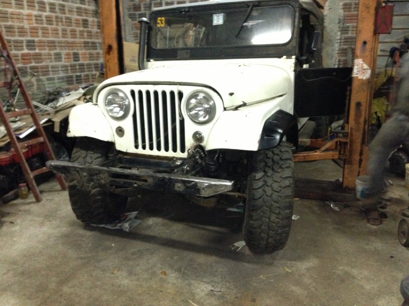

    O jipão está 90% pronto.
    Falta somente instalar o tanque e partir pro abraço (e depois voltar pra buscar os parafusos que ficaram no caminho...). A direção hidráulica ficou muito macia, melhor do que a de um Punto novo (mas que é elétrica..).
    Foi também modificado o parachoque.
    .Anexo 428701
