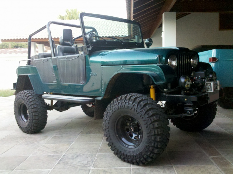

    Fala Rodrigo... tudo certo?!
    Tá ficando legal o bernardão. Sou de sapiranga e também tenho um bernardão 4 portas com motor de silverado. Comprei meu motor do João aí de taquara. É ele que tá fazendo teu Jeep?Anexo 410510Anexo 410511
    Segue algumas fotos dele.
    Precisando de alguma coisa dá um toque.
    abs
    Alan
    abs
    Alan
    Baraio, :shock: que jeep lindo Alan, parabéns muito bom gosto!!!

    Postado originalmente por Alan Ver Post
    abs
    Alan
    Opa, beleza e aí?
    Muito massa o Jeep! Nos vemos nas trilhas daqui um tempo...
    Aos poucos vamos melhorando! Se puder dizer que modelo é esses faróis auxiliares, agradeço.
    É provável que seja ele sim, João Emerich, oficina AutoLíder.. esse? Talvez eu até saiba quem era o dono desse motor.
