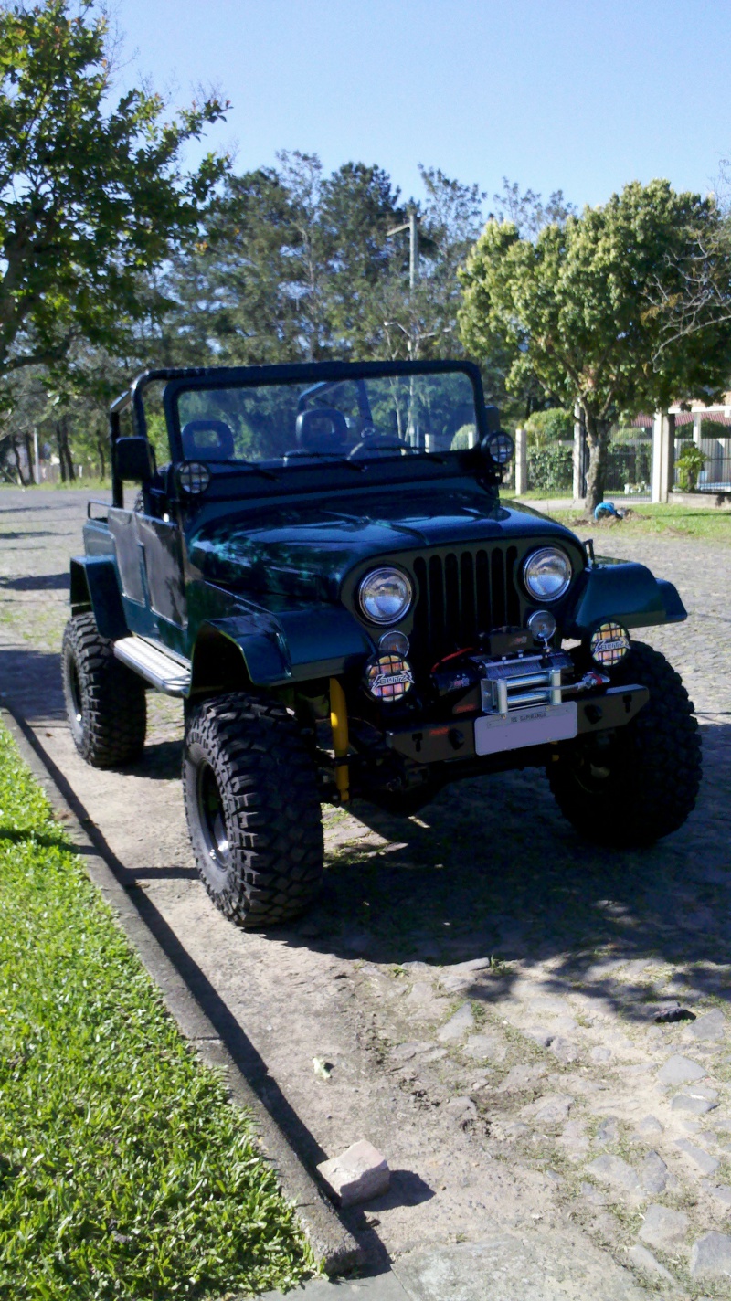

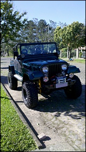

    Fala Rodrigo... tudo certo?!
    Tá ficando legal o bernardão. Sou de sapiranga e também tenho um bernardão 4 portas com motor de silverado. Comprei meu motor do João aí de taquara. É ele que tá fazendo teu Jeep?-2011-09-25_15-40-38_874-222.jpg-2012-03-10_18-35-02_249-222.jpg
    Segue algumas fotos dele.
    Precisando de alguma coisa dá um toque.
    abs
    Alan

    Pelo o que eu entendi, era a questão do movimentos das peças a princípio, e que podia quebrar o cardan. Como o motor e a caixa estão "dentro" do jeep (foi cortado o assoalho pra caber), acredito que não pegue na capa ou algum outro lugar. Nas fotos parece que ela está perto, mas quando olhei lá vi que tem bastante área pra trabalho.

    Esqueci de perguntar, o farol auxiliar que tu pergunta é dos piscas ou o farol de milha?
    abs
