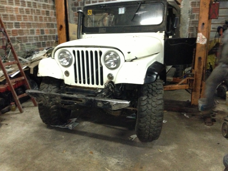

    As últimas semanas foram bastante produtivas para o projeto:
    - alargadores do lado esquerdo instalados (o lado direito teremos de arrumar a lata amassada)
    - arrumamos a roda direita dianteira que estava travada
    - rolamento de embreagem trocado e ela voltou a funcionar perfeitamente
    - setor de direção hidráulica da S10 instalado
    - barra de direção da S10 instalado (todo o conjunto de direção foi modificado)
    - corrigido um problema de elétrica (e modificação no sistema de aterramento)
    Essa semana vamos mandar fazer as mangueiras para conectar o setor à bomba hidráulica e tentar arrumar a lata do lado direito. Também estamos considerando a instalação dos braços de suspensão e molas helicoidais, já que o sistema de direção agora já está preparado para isso, embora o nosso prazo seja apertado: o jeep tem de estar 100% até outubro.

    O jipão está 90% pronto.
    Falta somente instalar o tanque e partir pro abraço (e depois voltar pra buscar os parafusos que ficaram no caminho...). A direção hidráulica ficou muito macia, melhor do que a de um Punto novo (mas que é elétrica..).
    Foi também modificado o parachoque.

    E aí pessoal, atualizando o tópico depois de alguns meses!
    Enfim, os trabalhos continuam. Fomos resolvendo alguns problemas que apareceram pelo caminho e agora estamos instalando o tanque!
    Quando ele estiver andando ponho um vídeo aqui.

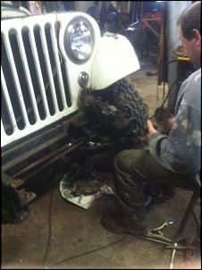

    Algumas fotos que tirei depois de instalar os alargadores de paralamas..

    Como em todo jeep, o projeto demorou mais do que o esperado hehe.
    Estamos dando os toques finais nele. O tanque já está instalado, a bomba e filtros também. Sangramos todo o sistema de freio esse final de semana (havia uma pinça travada) e agora falta colocar óleo no diferencial dianteiro e na caixa e reduzida. Depois é só andar para descobrir os problemas.
    Assim que possível vou postar uma foto de tudo que foi feito.

    Opa amigo!
    Acabei perdendo o acesso ao fórum e hoje consegui retomar aqui. Estamos fazendo a suspensão dele com braços independentes e molas helicoidais na dianteira.
    Está ficando um monstro.. como o caster e o eixo já haviam sido preparados para isso lá na construção deles, é file, só fabricar os suportes. Um lado está pronto já.
    No meio tempo.. colocamos banco de couro de uma Pajero Sport (acho que era 2010 em diante) e finalizamos o assoalho que estava todo furado por causa da troca de caixas.
