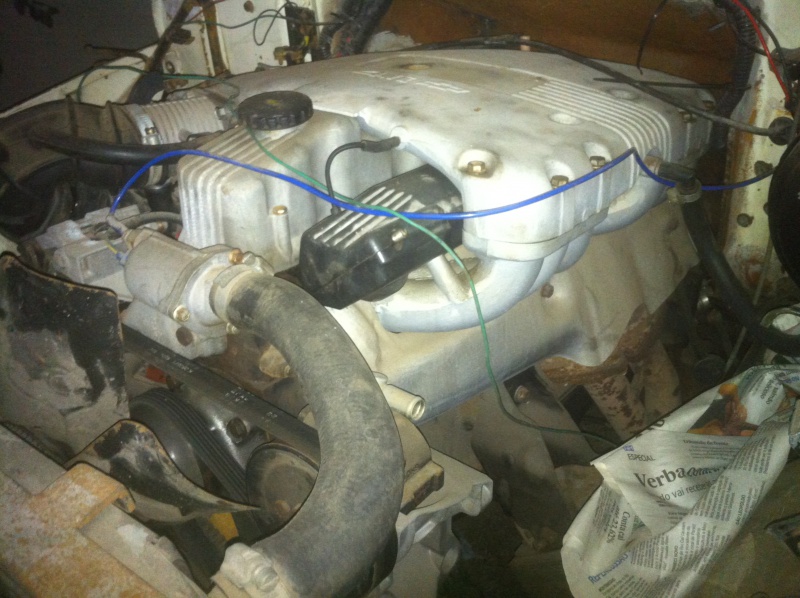

    Coloca umas fotos do cofre do motor também.
    abs
    ALan
    Tenho essa aqui no meu computador.. posso tirar outras quando for lá!

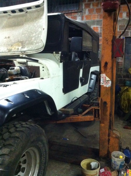

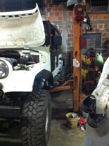

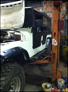

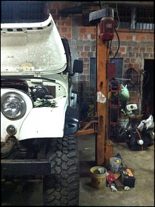

    Algumas fotos que tirei depois de instalar os alargadores de paralamas..

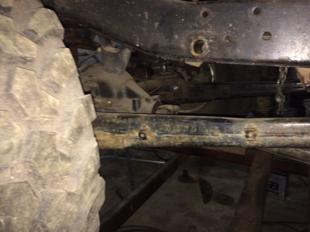

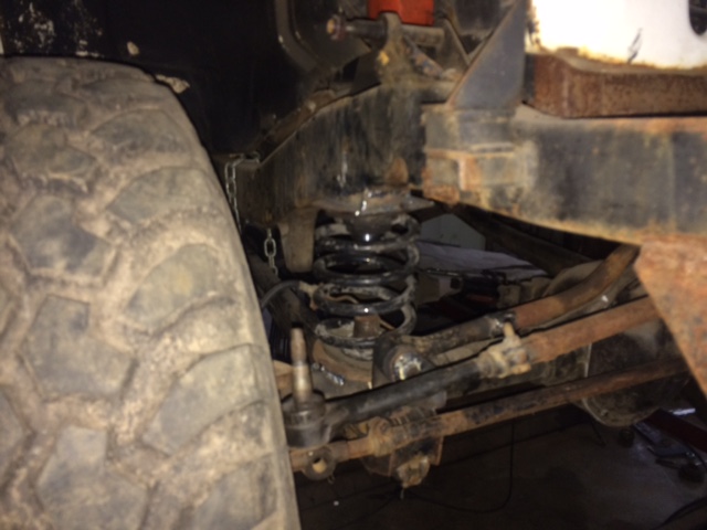

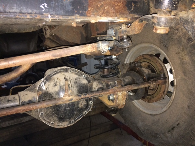

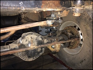

    Acabei perdendo o acesso ao fórum e hoje consegui retomar aqui. Estamos fazendo a suspensão dele com braços independentes e molas helicoidais na dianteira.
    Está ficando um monstro.. como o caster e o eixo já haviam sido preparados para isso lá na construção deles, é file, só fabricar os suportes. Um lado está pronto já.

    A suspensão da frente foi toda finalizada.. as fotos que tenho não estão atualizadas mas agora já colocamos os amortecedores, finalizamos as soldas e suportes.
    A traseira já colocamos as molas por cima, falta só eu levar as últimas peças para instalarmos os amortecedores e podermos retirar as correntes.
