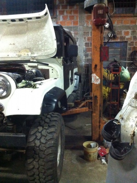

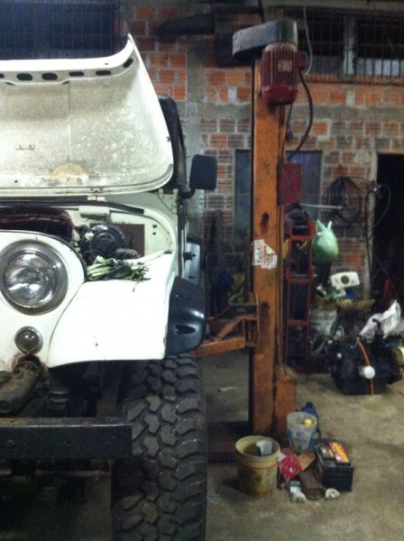

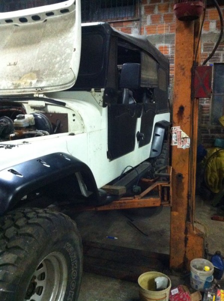

  • 19/02/2014, 10:54
    rodrigo.nb
    3 Anexo(s)
    Algumas fotos que tirei depois de instalar os alargadores de paralamas..
    Anexo 451911Anexo 451912Anexo 451914
