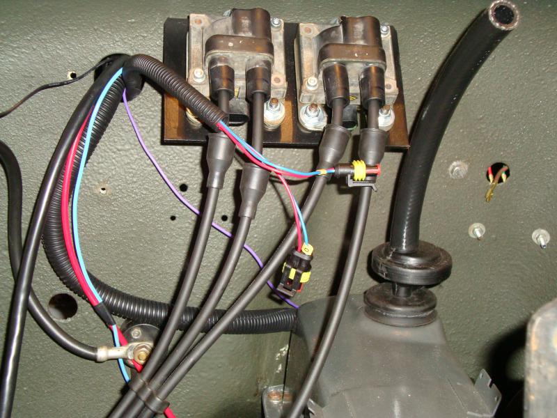

    Parabéns mesmo Rubens, pela máquina. Sobre o meu estou aguardando para instalar o DIS. O meu carro, como citado acima é mexido, mas vou esperar mais para trocar o carburador, quero esperar e colocar o DIS e vê como ele se comporta. Mas até agora estou muito satisfeito com ele. Uma das minhas dúvidas é em qual local eu coloco as bobinas do Uno se dentro do carro ou fora, usn dizem que elas precisam de ventialação e precisam ser colocadas fora outros dizem que para proteger mais é melhor colocar dentro? Se depois de instalar o DIS o ajuste do ponto de ignição(8º PMS) é feito pelo distribuidor, sei que pelo que eu tenho lido ele pega o sinal do distribuidor.?
    Bom
    As bobinas devem ficar o mais próximo possivel das velas.. E tb num pq colocar elas dentro do carro?? Elas podem molhar e pegar uma sujeira que num faz nada não...
    Eu fiz um suporte e coloquei elas presas perto do motor, na parede corta-fogo
    [ ]´s
    Rodrigo Hoffman Arnoni
    Vitara 3D 93 " Pinto Pequeno "
    CJ5 Fênix " Renascendo das próprias cinzas " - In Memoriam

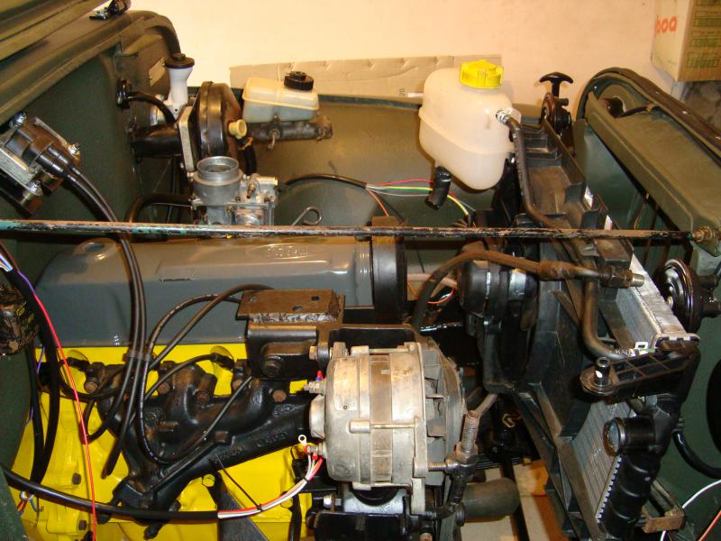

    Blz Rodrigo, devo colocar na parede corta-fogo do lado esquerdo, mais para o lado do carburador. Olha vendo a cor do seu motor fiquei na curiuosidade se saiu de fábrica esse motor nessa cor se foi em que ano?
    Grande abraço
  • #107
    Usuário Avatar de Robertux
    16/12/2008
    Piracicaba/SP
    68
    1,226
    calhiandro, se não me falha a memória, a cor original dos OHC era azul, o mesmo dos tratores Ford, os motores cinza eram a alcool, a Ford pintou de outra cor para diferenciá-los.

    Não há risco de "fuga de corrente" pela bobina se a mesma for molhada. Importante é que as coifas/chupetas/guarnições dos cabos de vela sejam suficientemente macias e justas de modo a impedir a passagem de água entre a vela e a coifa e entre bobina e coifa. A Natureza sempre procura o caminho mais curto. Não há necessidade de vedação extra com borracha de silicone se os cabos atenderem bem à questão da vedação, mas não fará mal nenhum adicionar este produto.
    Bobina pode ficar quente se o motor for mantido em rotação mais alta por tempo prolongado. Neste caso, penso agora se poderia haver algum risco de trinca na parte plástica da bobina... até o momento, em quase 4 anos de existência do aparelho, ainda não houve tal relato.
    Muitos colocam as bobinas sobre a tampa de válvulas, parede corta-fogo (lado do cofre do motor) ou no pára-lama. Não há necessidade de se colocar as bobina dentro do habitáculo.
