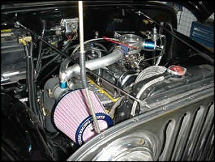

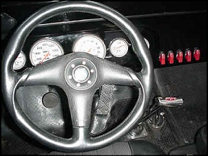

    Pessoal de uma olhada neste Jeep preparado pela SPA Turbo.
    Miniaturas de Anexos Miniaturas de Anexos -top_paineljeep_244.jpg   -top_jeepturbo_365.jpg
    T4 3.0 2006, BF35.
