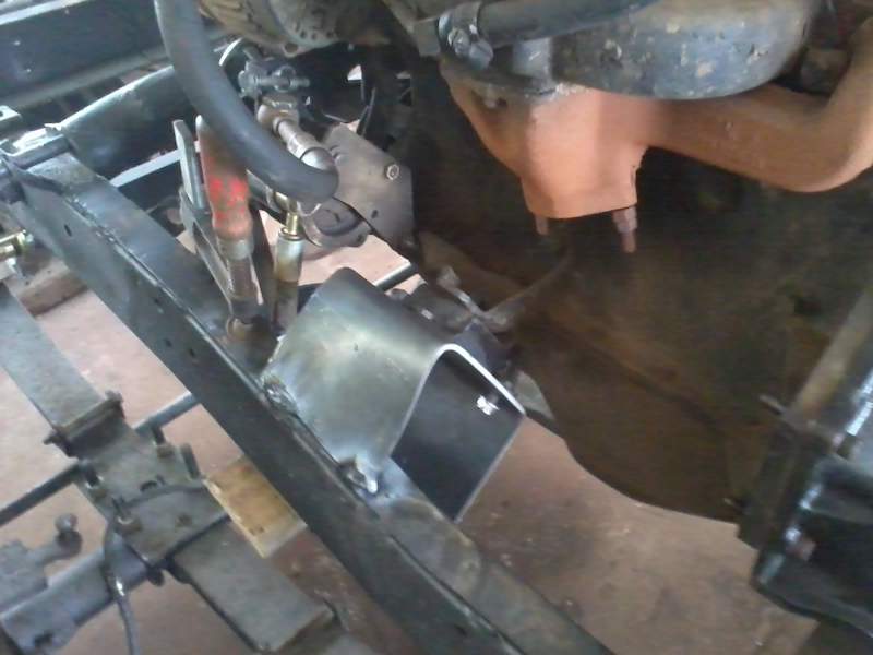

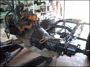

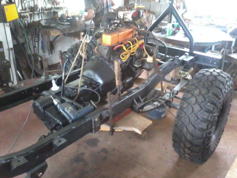

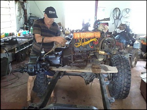

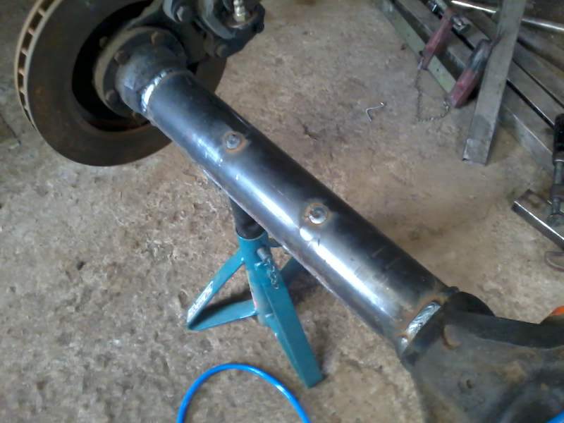

    Jeep 49 Yellow Edition-2013-02-18-15.58.37.jpgJeep 49 Yellow Edition-2013-02-18-17.15.24.jpg
    Jeep 49 Yellow Edition-2013-02-20-13.07.41.jpgJeep 49 Yellow Edition-2013-02-20-13.08.00.jpg
    Ta saindo...
    uma reforcada no eixo traseiro...

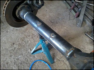

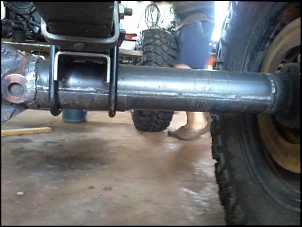

    Jeep 49 Yellow Edition-2013-02-21-14.13.43.jpgJeep 49 Yellow Edition-2013-02-21-14.13.15.jpgJeep 49 Yellow Edition-2013-02-21-14.13.01.jpgJeep 49 Yellow Edition-2013-02-21-14.12.46.jpgJeep 49 Yellow Edition-2013-02-21-14.12.32.jpgJeep 49 Yellow Edition-2013-02-21-14.12.17.jpg
    Jeep 49 Yellow Edition, eixo F75,37" creepy crawling,full lock ensimec+kit flutuante cambio c20....

    Show o serviço, agora um pitaco... na suspensão traseira faz um suporte no chassi e muda as molas mais perto das rodas, como nas A/C/D -10/20 por exemplo onde os suportes são por fora do chassi mas no jeep o ideal é mais longe ainda (principalmente no teu com eixos da F) com isso vai ganhar muita estabilidade e o jeep quando parado não fica torto.
    opa!!
    agora ja nao tem mais como mudar hehe... mas muitaa gente joga pra fora pra ter mais estabilidade.. mas fiz assim justamente pra ter mais articulacao nos eixos.. segui um modelo que gostei muito...

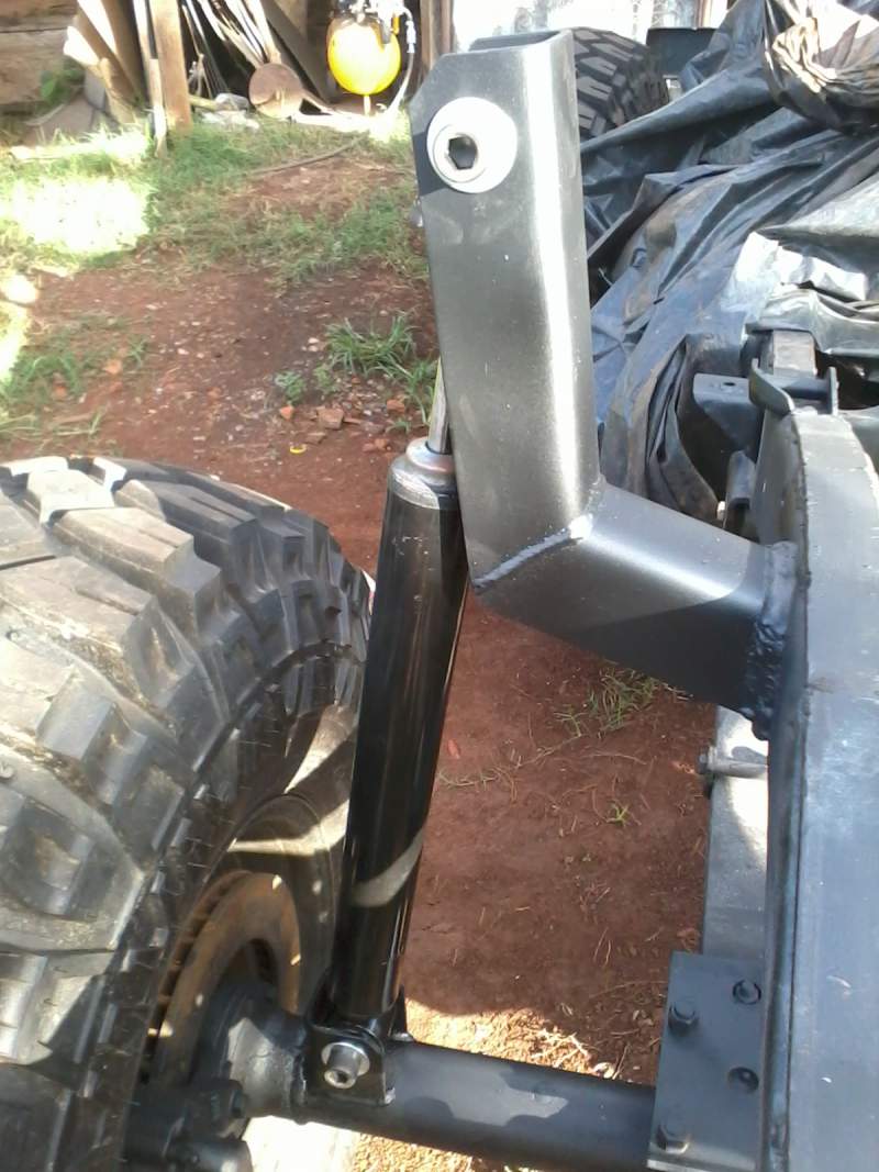

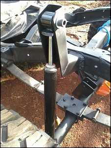

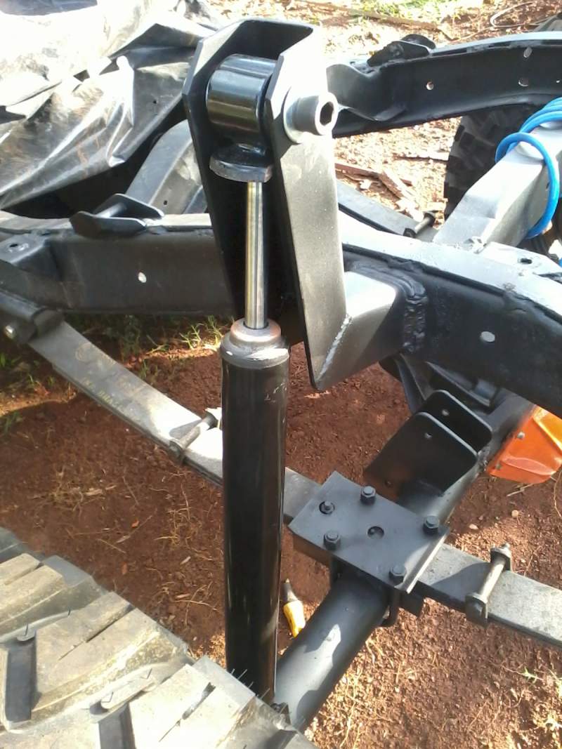

    as torres pros amortecedores vao ser nesse estilo..

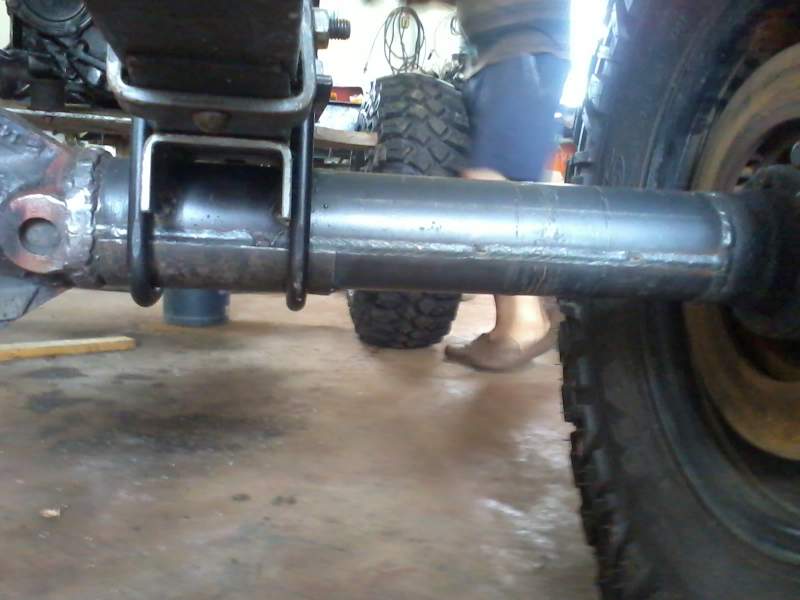

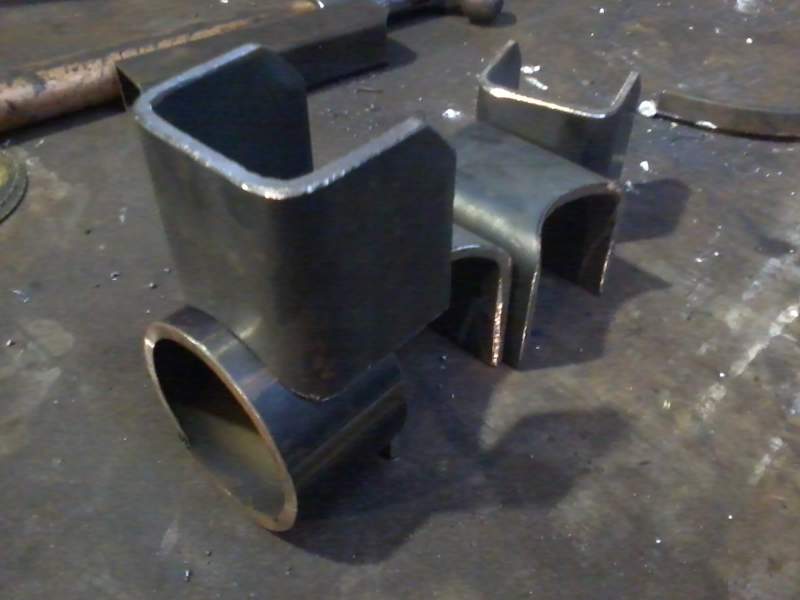

    Bom dia, to acompanhando sua construção e ta ficando muito boa!!! Gostaria de saber qual relação de diff que vai utilizar? Qual o motivo para reforçar o eixo traseiro, era canela fina?
    E que tenho um dianteiro canela fina de rural que vou adaptar no meu jeep e gostei de sua ideia.
    Usou alguma coisa para o eixo nao empenar na hora da solda ou por ser curto os tubos não ocorre esse problema?
    Um abraço.......acompanhando.....
  • #34
    Usuário Avatar de titimoser
    07/02/2008
    Treze Tílias/SC
    718
    Citação Postado originalmente por João Pacheco Ver Post
    opa!!
    era canela fina.. aí antes de ter que trocar os eixos resolvi fazer esse reforco.. ficou bem mais barato e mais forte que o canela grossa..um dos motivos é que da mola até o pneu ficou comprido aí fragiliza mais.. ainda vou fazer mais um reforco que vai de uma ponta a outra...logo posto fotos.. será pra reforcar a bola do diferencial..
    fiz o eixo traseiro logo mais vou fazer no dianteiro..
    o eixo nao empena pois a solda foi feito bem devagar... nem chegou a esquentar muito..
    to usando relacao 5.89 53/9...

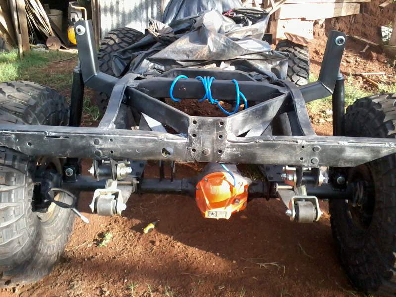

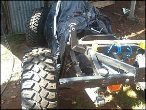

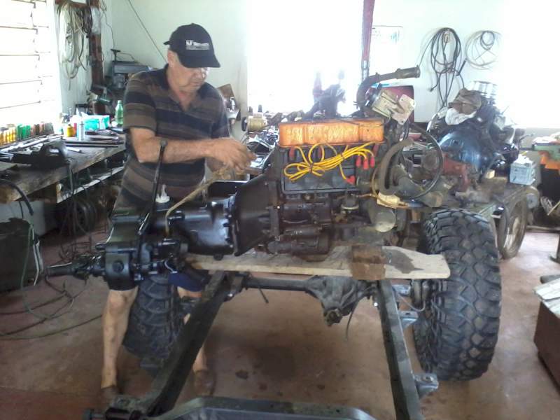

    Jeep 49 Yellow Edition-2013-03-06-17.16.41.jpgJeep 49 Yellow Edition-2013-03-02-10.41.33.jpgJeep 49 Yellow Edition-2013-02-25-18.11.09.jpgJeep 49 Yellow Edition-2013-03-06-17.16.50.jpgJeep 49 Yellow Edition-2013-03-06-17.17.02.jpg
    traseira quase pronta..
