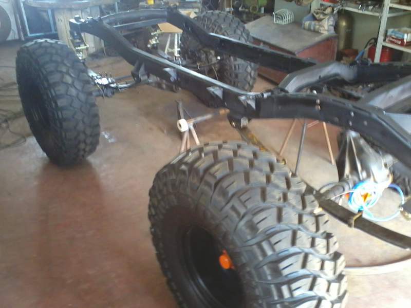

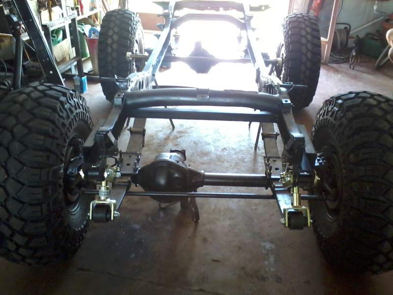

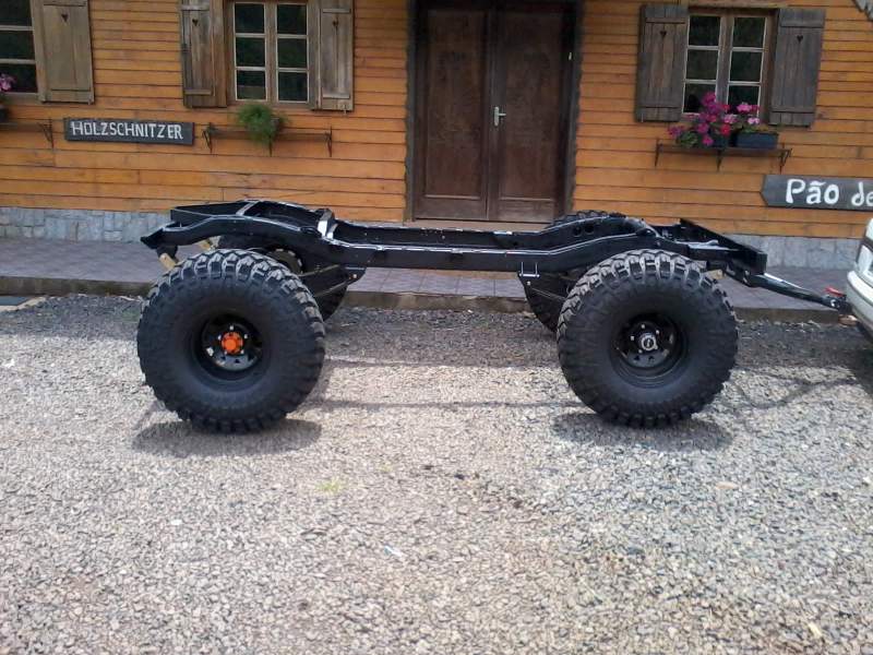

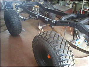

    Jeep 49 Yellow Edition-2013-02-03-13.00.08.jpgJeep 49 Yellow Edition-2013-02-03-17.12.32.jpgJeep 49 Yellow Edition-2013-02-03-17.10.36.jpgJeep 49 Yellow Edition-2013-02-03-17.10.23.jpgJeep 49 Yellow Edition-2013-02-03-17.09.56.jpgJeep 49 Yellow Edition-2013-02-03-13.11.26.jpg

    Titi, pensa em trocar o tanque de combustível do lugar. Vi numa foto que estás mantendo o bocal no mesmo lugar.
    Quando reformei o meu, passei o tanque para trás e ganhei espaço para o banco. Para mim ficava muito alto (tenho 1,83m).
    Boa sorte no projeto
    Toyota Japa
  • #20
    Usuário Avatar de titimoser
    07/02/2008
    Treze Tílias/SC
    718
    Citação Postado originalmente por Maurício Fernandes Ver Post
    sim vou mudar ele.. vc precisou cortar o paralama traseiro pra ganhar espaco???

    TiTi, o que vc vai fazer com o excesso lateral?

    deixar assim...hehehe vou só colocar um alargador de 15 cm..

    sim cortei um pouco do paralama traseiro direito, na parte interna, para que o banco pudesse ir mais para trás.
    o tanque botei dentro do jipe e não embaixo como alguns colocam.

    eu tenho um vermrlho com eixos originais , e está no fim , pensei em colocar da F 75 . Achei que não dava certo, obrigado pela solução e parabens
