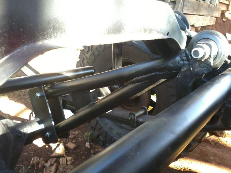

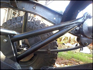

    Jeep 49 Yellow Edition-2013-04-04-18.23.21.jpgJeep 49 Yellow Edition-2013-04-05-15.30.17.jpgJeep 49 Yellow Edition-2013-04-05-15.30.28.jpgJeep 49 Yellow Edition-2013-04-05-15.30.36.jpg
    mais uma etapa feita...
    Jeep 49 Yellow Edition, eixo F75,37" creepy crawling,full lock ensimec+kit flutuante cambio c20....

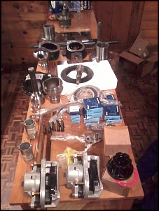

    mais pecas chegaram
    Miniaturas de Anexos Miniaturas de Anexos Jeep 49 Yellow Edition-2013-05-23-19.07.40.jpg

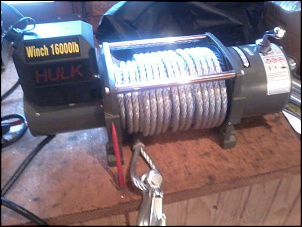

    mais um acessório...
    Miniaturas de Anexos Miniaturas de Anexos Jeep 49 Yellow Edition-2013-06-24-17.06.39.jpg   Jeep 49 Yellow Edition-2013-06-24-16.04.18.jpg
