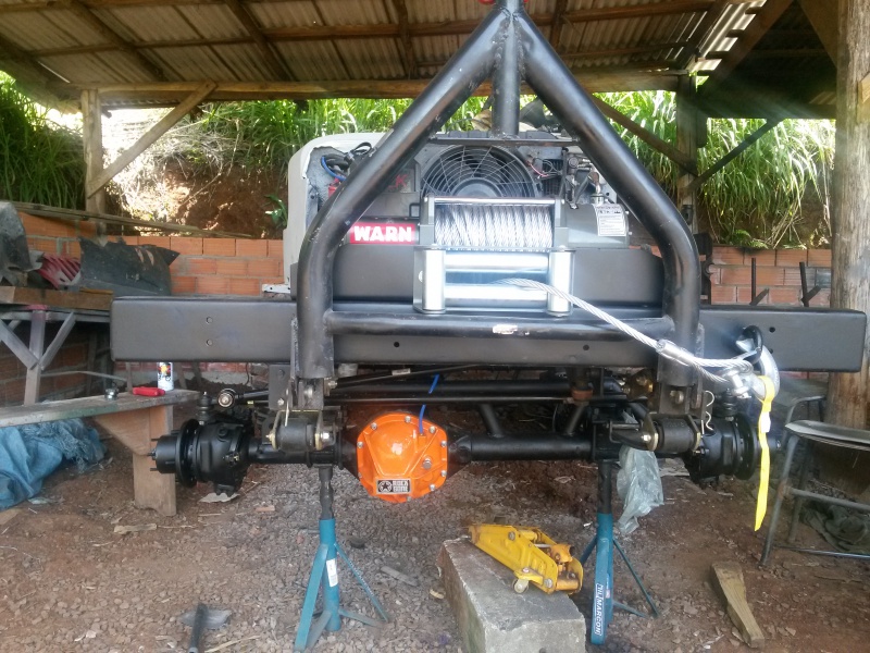

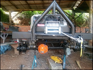

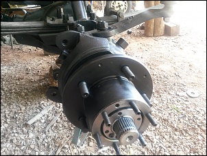

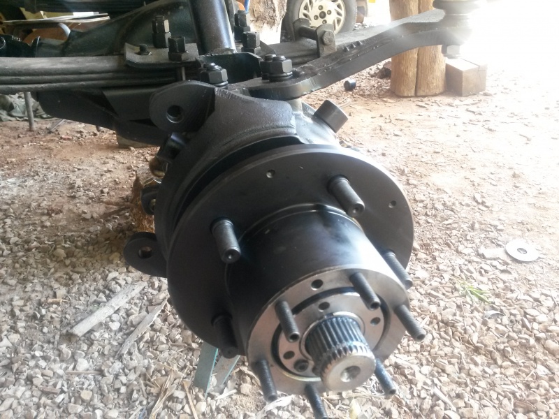

    eixo no lugar. que alegria.. até a patroa está feliz..
    Miniaturas de Anexos Miniaturas de Anexos Jeep 49 Yellow Edition-20131101_134841.jpg   Jeep 49 Yellow Edition-20131101_134810.jpg   Jeep 49 Yellow Edition-20131102_174509.jpg
    Jeep 49 Yellow Edition, eixo F75,37" creepy crawling,full lock ensimec+kit flutuante cambio c20....

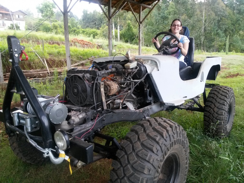

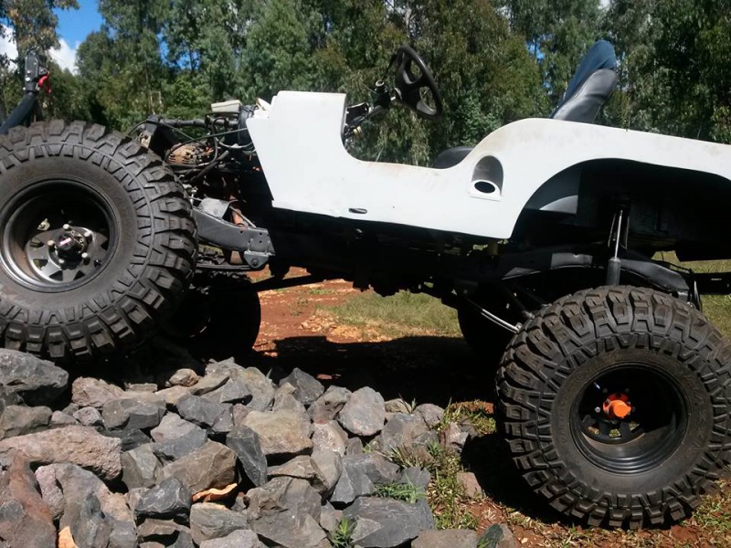

    alguns testes...
    Miniaturas de Anexos Miniaturas de Anexos Jeep 49 Yellow Edition-1392082_746800752012289_1378988429_n.jpg   Jeep 49 Yellow Edition-544172_746800728678958_430084237_n.jpg   Jeep 49 Yellow Edition-1450066_746800822012282_27692771_n.jpg

    parabens pelo projeto, pra mim, mostrou que que uma suspençao com as molas não fica atraz de uma 4link,
    adorei !

    Esta usando que amortecedor??
    Gostei do trabalho da susp!

    amortecedor do caminhão Mercedes 1418. Da 31 cm de curso. 160 reais.

    O eixo dianteiro é um hibrido D44 com munhão de Band?
    As mangas do eixo vc fez sob encomenda?
    Usuário Avatar de titimoser
    07/02/2008
    Treze Tílias/SC
    718
    Citação Postado originalmente por Ricardo Baldessar Ver Post
    Bolas da Toyota.munhão Toyota com freios, cubos , mangas, roda livre e homocinetica dela mesmo. Tem tudo na casa da transmissão 4X4. Fala com o danilo.
