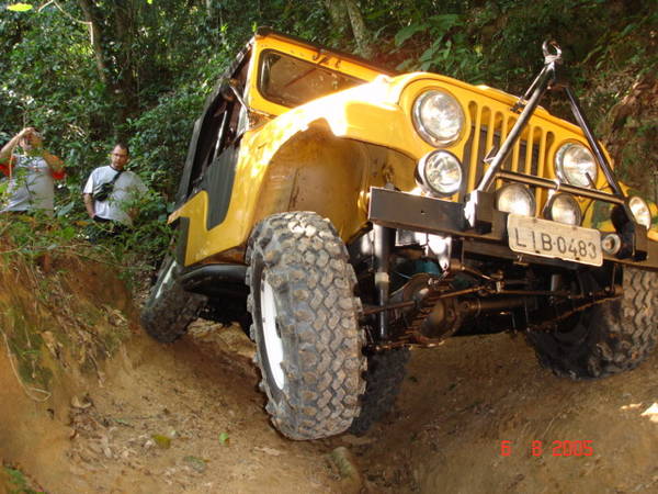

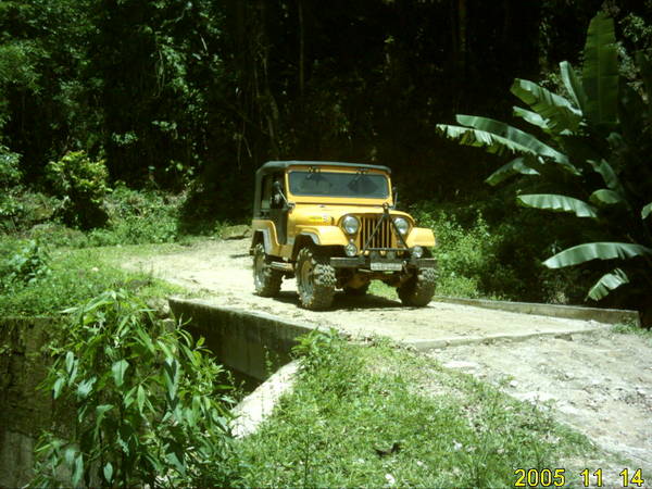

Bom , ja tinha feito um topico uma vez mas de la pra ca ja e outro carro podemos dizer assim hehehe
ai vai uma breve descrição :
motor 4cc original , com ignição eletronica .
freio a disco na dianteira com hidrovacuo(cilindro mestre opala +reservatorio de f-100).
gaiola interna .
relogio da elba adptado na gaiola .
Tow-bar.
Suporte de estepe .
corte na caixa de roda permitindo o banco chegar mais pra tras .
banco traseiro sobre trilhos .
toda eletrica refeita com intalação de caixa de fusivel do palio
direção original (possivel substituição por uma de vw ).
radio com cdplayer mp3.
px cobra 19dx2.
1 par de farois auxiliares com lampadas de 100w super brancas.
1 par de farois de milha com lampadas de 50 w brancas .
esquicho de agua no parabrisa
acelerador manual.
limpadores eletricos .
calços de 2" na carroceria .
rodas aro 16 usando pneus 235x85x16 com pneus geninho 1001 com gomos laterais (ate agora 11 mil km entre asfalto e trilha e continua do msm tamanho os gomos ...).
Por enquando e so isso ... nada muito estravagante ja q e meu carro de uso diario ...
vou colocar algumas fotos aki .
