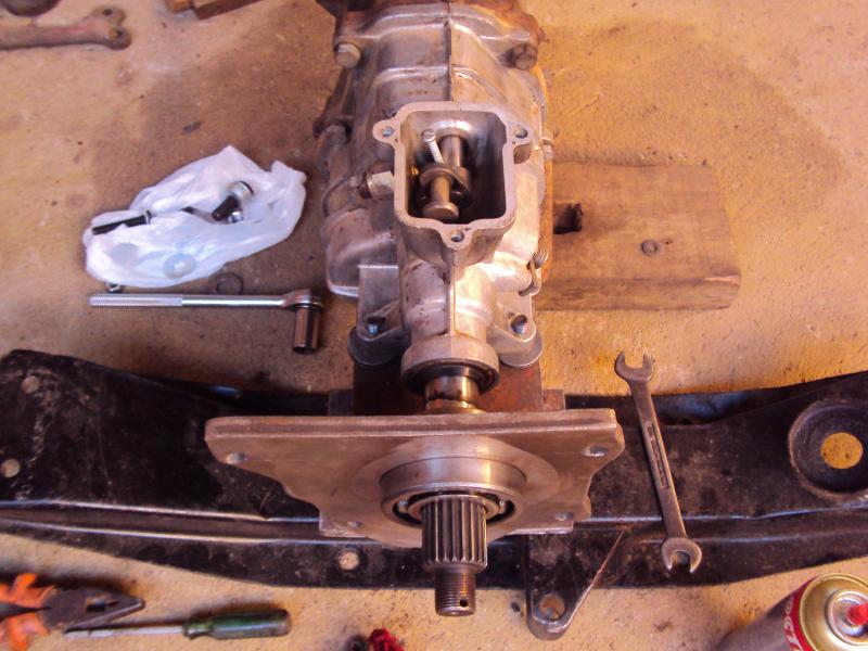

    Tenho um Jeep CJ5 com motor de Opala 4cc, quero adaptar o cambio de chevette 5 marchas.
    Você tem a flange do cmbio pra adaptar a reduzida do jeep.
    Citação Postado originalmente por erv4832 Ver Post
    Fala dias blz, Anibal boa noite
    Sou eduardo de Praia Grande SP
    Estou fazendo exatamente isso, vc tem que usar a capa seca do opala moderno + a flange da reduzida x cambio chevette, pode ser da deeptec (boa mas $$) ou do coelho (vou usar esta), que muita gente ta usando e ta dando certo
    FLANGE REDUZIDA WILLYS X CAIXA CHEVETTE - R$ 360.00 em MercadoLivre
    contato dele: 41-3328 8858
    email: coelhopereira@gmail.com OU coelhosfiltros@ibest.com.br

    Senhores,
    Estou fazendo a mesma adaptação no meu jeep 1951, porém ainda estou atras do eixo piloto do opala. A Flange vou comprar no ZEZO4x4 por R$ 797,00.
