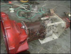

    boa noite pessoal,
    estou pensando em colocar a seguinte configuração no meu 51, motor ap 1.8 carburado, cambio chevette 5m(1.0), e reduzida do willys original do jeep.
    Gostaria da dica de vc´s sobre oque devo correr atrás já q pretendo comprar td antes montar o sistema e para depois monta-lo no jeep e não deixa-lo muito tempo de molho?
    quais flanges vc´s me indicão pois prentendo tentar fazer o maximo possivel em casa e so leva-lo para oficina para mudar as posição dos coxins e montar o conjunto. Lembrando que meu jeep ainda está com o motor original(continental 4cc).
    agradeço a ajuda desde já.
    abraços
    Olá fm_fowi,
    Há bastante oferta de "kits" prontos para AP x cambio chevette, veja na Recuperg e até mesmo no ML. O que sai caro é a flange cambio x T-Case, mas também tem achar no ML.
    Vai fazer o que com o Continental? Tem interesse de vender?
    CJ5 74 - Quase GM 151
    Amigo
    comprei meu flande da reduzida willys para a caixa do chevette 5m, na internet, acho que mercadolivre, de uma cara de curitiba. ja veio com um novo suporte de caixa, pequeno cardan para adaptar na sobrecaixa e rolamento de embreagem, so tive de dizer qual embreagem usaria, a gm ou willys, nomeu caso usei a willys mesmo. paguei R$350,00 e ainda fiz em tres vezes no cartão. ficou ótima e foi so chegar e montar. o flange caixa chevette no motor willys eu fiz em casa com ajuda de um mecanico, de um lado a furação do chevette, do outro a willys,sem misterios, se quiser tenho fotos mas não consigo postar aqui
    abraços

    Fm_fowi compra coisa de marca conhecida, o meu amigo foi montar gm 4cc + cambio de chevette+ flange desconhecida + reduzida original. A flange quebrou, e quem levou a fama de ruim??? o meca e o cambio q não presta pra colocar em jeep.

    Boa tarde Alexandre,
    Já dei uma pesquisada sobre flanges, mas oque eu fiquei na duvida era sobre qual flange usar já que tem kit´s q vêm com carter, embreagem e varias coisas e têm kit´s só vem a flange e parafusos.
    Qual dos dois kit´s é usado para faze a adaptação do ap + caixa chevette?
    Da flange da reduzida todas que eu achei eram composta pelos mesmos componente.
    Paulo
    Olá Paulo,
    Quanto a flange cambio x T-Case, recomendo as do modelo que tem para vender na Donatti ou na Zezo (apenas como ilustração, tem outros que vendem as mesmas), na faixa de R$ 850,00. Há outro modelo, bem mais barata, mas bem diferente destas acima, falei com um amigo que instalou e não gostou... Vou comprar a mais cara melhor gastar agora preparado do que ter surpresas depois... rssss

    coloquei no meu cj5 1978 motor ohc o kit da adap-brasil caixa chevette 5m estou gostando nao teve nada de gambiarra.
