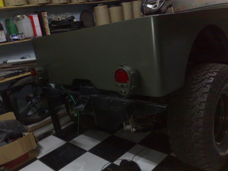

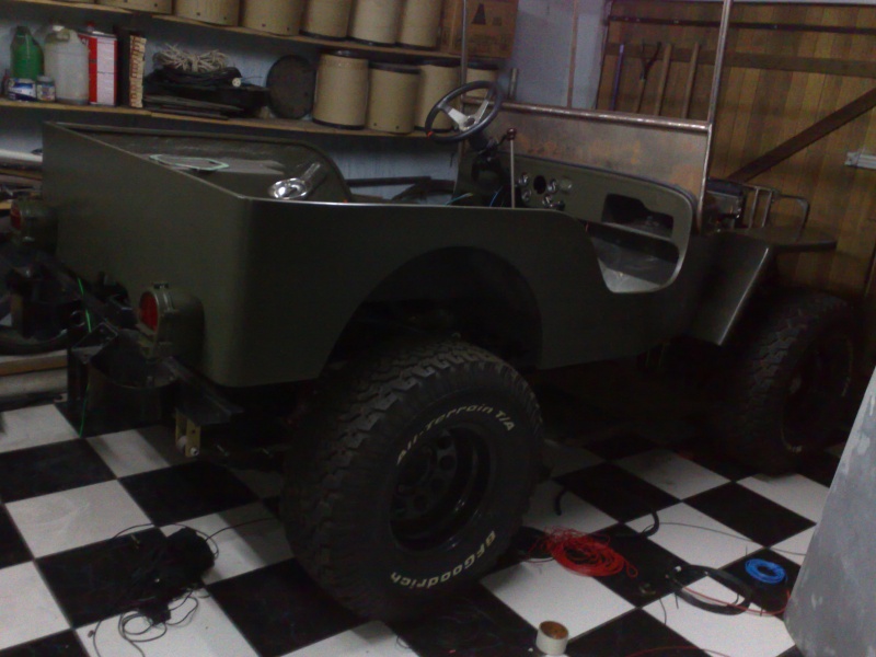

    Colocou a carroceria sozinho?????
    Usuário Avatar de Dic3
    08/06/2006
    Curitiba/PR
    1,720
    Takilpariu, esse povo ta mais cheio de carencia do que plano de saude!
    Vamos la: Com a ajuda do Eriston e mais um gordin, colocamos a carroceria sobre o chassis.
    Ta bom assim? kkkk

    Agora que o dono do jeep nasceu as obras estao em ritmo mais lento, mas andando.
    Eletrica 40% pronta,
    Motor concluido
    Hidraulica concluida
    Freios concluidos
    Arrisco dizer que os freios com cilindro mestre de opala vao ficar melhor do que o freio do 61 que usa cilindro mestre de f1000
