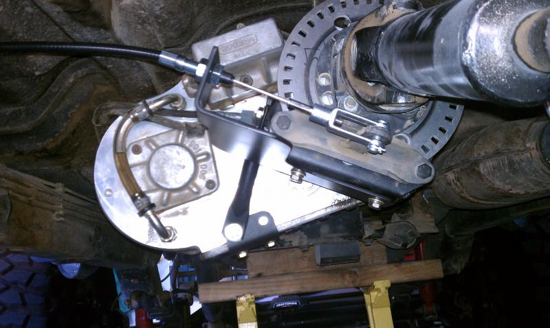

    Primeiro eu vou definir qual pinça usar, ad de Kadet, Santana, Tempra, são muito caras e pouco funcionais, estou pensando num sistema mas ou menos asssim:

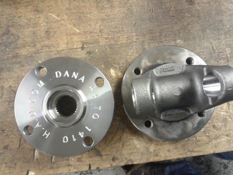

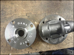

    Essa Pinça é bem simples e funcional, pena que não é nacional!, depois vou definir o disco, usar o do UNO dianteiro, ou mandar fazer uma "bolacha" no torneiro, depois adaptar o cardã para deixar assim:
    É só colocar o disco com a mesma furação (entre a luva e o garfo), depois fazer o suporte (cavalete) para a fixação da pinça, e por fim o mecanismo de acionamento (S10, Pampa, F1000, Galaxie) e torcer para dar certo!
    Disco de bicicleta??? será que vai segurar? e a pinça? Explica melhor isso ai, fiquei curioso .
    []s'.

    No mínimo um disco de moto, rsrs

    freio a disco de moto mecanico, segundo minhas pesquisas, só da turuna e da ml até 1982, bem difícil de achar.
    A idéia é fazer algo que segure.
    Por conta da redução que o sistema tem ali no cardã, acredito que o freio de bicicleta seja suficiente pra segurar o carro, mas como disse, é apenas um projeto e uma tentativa de viabilizar uma solução com um custo acessível, o kit que compramos com dois discos de 16mm e duas pinças custou 90 e poucos cruzeiros com o frete, mais flange e suporte cabo e alavanca, acredito que não chegue em duzentos pila pra cada um.
    Veremos se vai funcionar...

    tem bastante gente colocando com pinça de kadet em bandeirantes e funciona bem, no willys que é leve deve funcionar que é uma beleza
