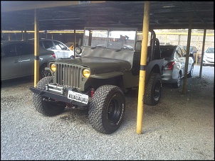

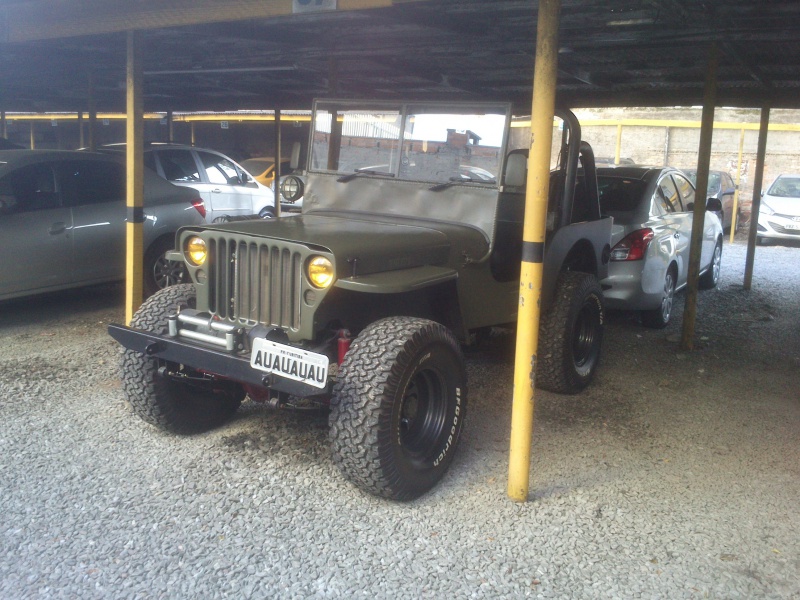

    Aproveitando as ultimas semanas de sol passei a usar mais o GPW, media de 8,5Km/m3 urbano em transito esado. Ainda nao esta aquela maravilha mas assim que eu instalar o variador de avanco devo cutucar uns 9,5 a 10Km/m3

    Citação Postado originalmente por Dic3 Ver Post
    Gostei da placa uauauauaua, kkkk
    Gurgel X12 85
    Gaiola colella
    Citação Postado originalmente por FUKETEIRO Ver Post
    Amigo FUKETEIRO, acho que a placa não é "uauauauaua", mas sim "auauauauau"... kkkkk
    Dic3, seu "CJ35" ficou muuuuuito bom! Parabéns cara!!
