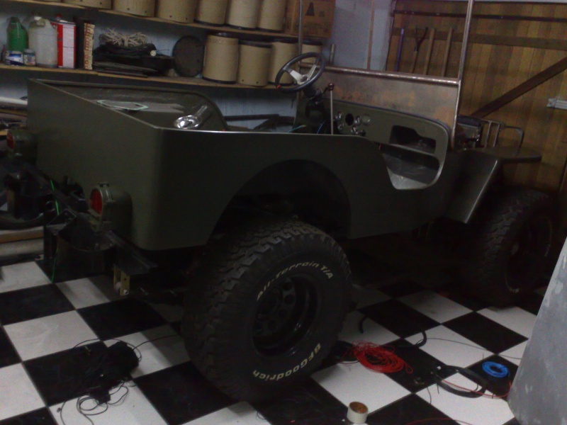

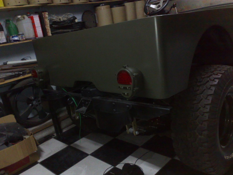

    Agora que o dono do jeep nasceu as obras estao em ritmo mais lento, mas andando.
    Eletrica 40% pronta,
    Motor concluido
    Hidraulica concluida
    Freios concluidos
    Anexo 463361
    Anexo 463363
    Arrisco dizer que os freios com cilindro mestre de opala vao ficar melhor do que o freio do 61 que usa cilindro mestre de f1000
