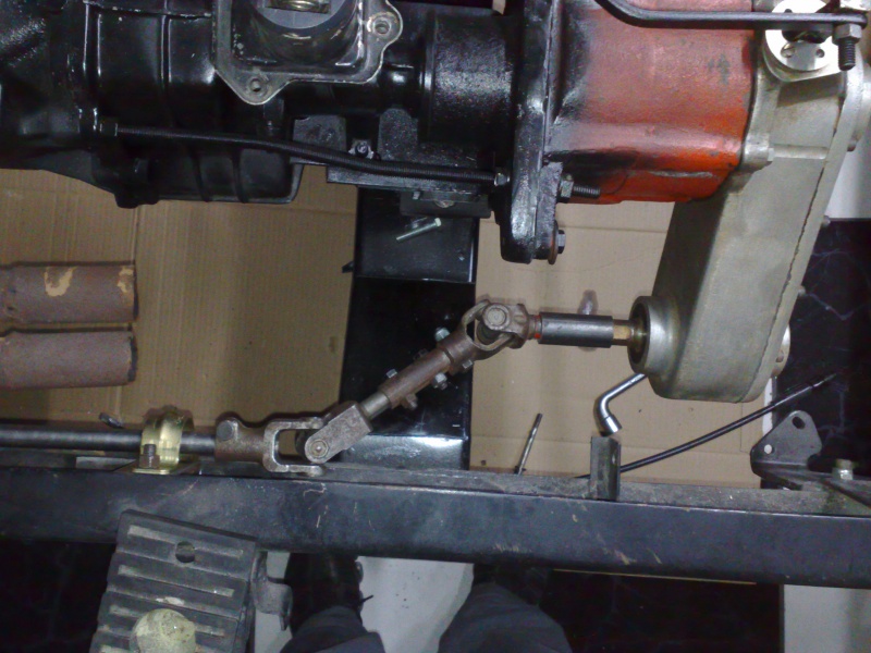

    Avancos do dia,
    Eixo do guincho instalado na longarina com mancais e rolamentos. Assim que chegarem as cruzetas basta ligar tudo.
    Anexo 450849
    Anexo 450850

    anderson_wzorek
    Cara
    Pense em montar esses mancais do guincho com coxins, pois a trepidação pode danificar a carcaça da tomada de força.
    Tanto no manual da Ekron quanto Ensimec recomendam uso de coxins.
    No mais nota 10.
    Postado originalmente por Dic3 Ver Post
    Avancos do dia,
    Anexo 450849

    Dic3
    Postado originalmente por anderson_wzorek Ver Post
    Cara
    No mais nota 10.
    Penso em montar o mancal em cima de uma lamina de borracha de 1cm, sera que é suficiente? Ali ta tudo tao espremido que qualquer mm é luxo!

    anderson_wzorek
    Com certeza vai ajudar e muito!

    fala Dic
    coloca ai no cardã pequeno do guincho uma espiga com luva, coloquei no meu jeep que tem o sistema parecido com o seu e ja esta funcionando a mais ou menos 10 anos sem problema algum.

    Valeu Marcio,
    La na frente o sistema ja é com espiga, mas ali na tomada de forca ele é fixo. Mas é facil para tornar o sistema com luva e espiga, vou fazer isso. Obrigado pela dica
