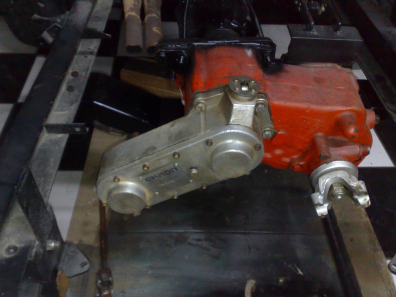

    Chegou a tao esperada tomada de forca. Agora o guincho Ramsey 8000 sai do 61 e vem pro GPW. Pro 61 sobrara o guincho eletrico que esta guardado.
    Agora é comecar a pensar em como passar o cardã pelo mesmo espaco onde passa o 4x2 e a barra de direcao, vai ser pedreira.
    Anexo 449663
