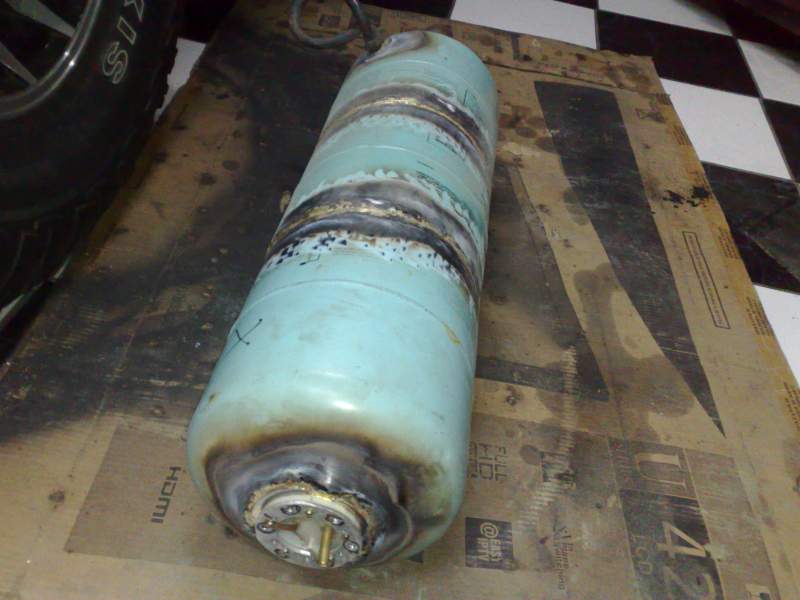

    Entao... Viraram um tanque. Pelas primeiras medicoes deu aprox 40 litros, praticamente o mesmo do original
    Anexo 396688
    Anexo 396689
    Otimo trabalho de solda do mestre Edgar!

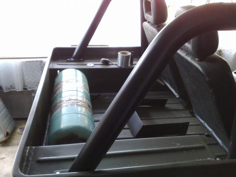

    Avancos do final de semana.
    Colocacao do tanque,
    Construcao do suporte de galao,

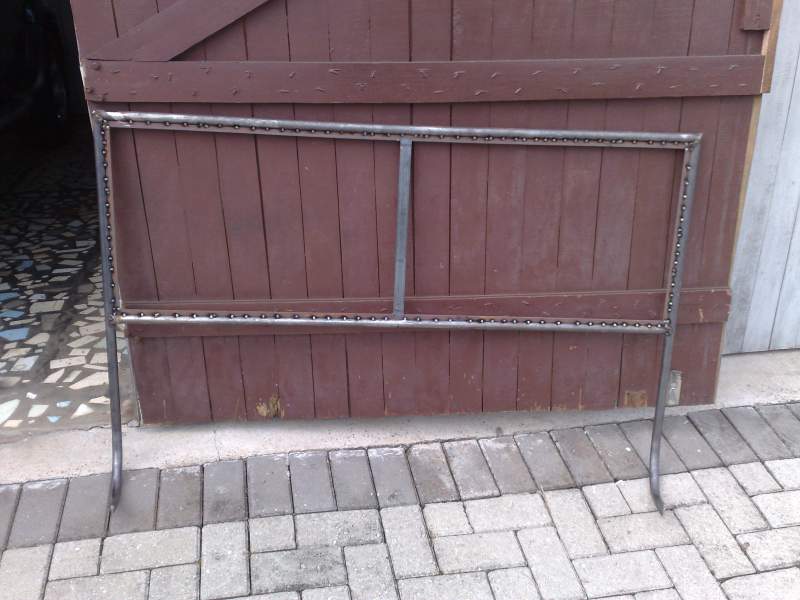

    Construcao do quadro do parabrisa (falta apenas soldar a chapa)
    Anexo 399727 .. Anexo 399728 .. Anexo 399729

    Com quantas pol vc fez o quadro?
  • 11/03/2013, 10:41
    Dic3
    Do tabelier até em cima ficou com 70cm por 1,30m de largura. O vidro ficou com 40cm de altura por 1,26m de largura.
    Era pra ter terminado ontem e colocado a chapa, mas tava corrido e nao deu, fica pra semana que vem.
    Com o Edgar e sua super prensa curvamos os tubos e amassamos a ponta dos mesmos.

    Vc vai colar o vidro? Já fez alguma cotação?
  • 11/03/2013, 14:11
    Dic3
    Vou colar sim, nao cotei mas pelo que tenho visto nao deve passar dos 50,00. Entretanto eu tenho em casa um vidro de 6mm e com 1,60m x 90cm. To pensando em mandar recortar ele.

    Dic vc vai colocar gasolina neste cilindro? Se sim como vai colocar a boia?
  • 11/03/2013, 14:20
    Dic3
    Nao, vidro normal, depois so mando meu amigo aplicar semiblindagem e boa!
    A boia fica de um lado e a entrada de combustivel fica do outro.
