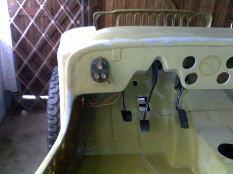

  • 30/11/2012, 16:19
    Dic3
    3 Anexo(s)
    Devido o encurtamento da grana o projeto ta andando mais devagar, mas gracas a Deus nao parou.
    Instalacao da chave NATO (devidamente modificada para funcao civil)
    Confeccao dos suportes do radiador e posicionamento do mesmo
    Igual como fiz no 61 fechei em definitivo a tampa da caixa de marchas, isso reduziu 50% da brulheira interna
    Anexo 383260
    Anexo 383261

  • 30/11/2012, 16:32
    anderson_wzorek
    Anexo 383261
    Dic,
    Que radiador é essa ai que vc está usando?
  • 30/11/2012, 16:52
    Dic3
    Fala Anderson
    É o do opala 4cil original. E que tambem é o mesmo do chevette (mesma medida e mesma capacidade 1,25litros, parece piada).
    Queria colocar o do santana sem ar que ia dar certinho em tamanho, mas como tinha esse em casa...
  • 30/11/2012, 16:55
