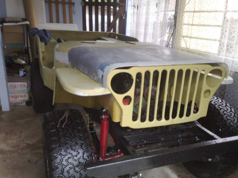

    Carroceria montada para alinhar o capo, grade e paralamas.
    Enfim ta tomando cara de Jeep, dá ate um animo hahaha
    Depois do alinhamento, desmontar novamente pra passar fundo e preparar pra receber tinta.
    ps. Fugger, to com as medidas que voce me pediu, me passa um mail pra eu passar elas pra voce.
    Dic vc acha que é bom montar e alinhar antes da pintura? Pq?

    No meu caso eu nao tenho duvida Vava,
    Ao alinhar as pecas voce sempre esbarra daqui esbarra dali, precisa de ajustes, recortes, etc.
    Fazer tudo isso com as pecas ja pintadas por mais que se tenha cuidado vai acabar riscando.
    Entao alinho e estando tudo 100% é só pintar e depois a montagem tambem sera perfeita.

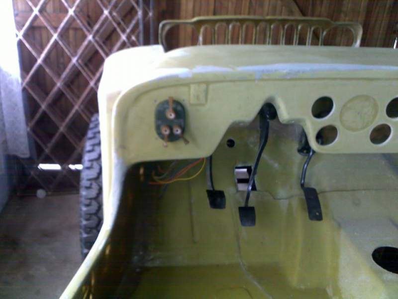

    Devido o encurtamento da grana o projeto ta andando mais devagar, mas gracas a Deus nao parou.
    Instalacao da chave NATO (devidamente modificada para funcao civil)
    Confeccao dos suportes do radiador e posicionamento do mesmo
    Igual como fiz no 61 fechei em definitivo a tampa da caixa de marchas, isso reduziu 50% da brulheira interna
    Projeto Fake GPW. Um 1972 metido a 1942 militar-1107_531212963574831_1516422896_n.jpg

    Dic,
    Que radiador é essa ai que vc está usando?
  • #80
    Usuário Avatar de Dic3
    08/06/2006
    Curitiba/PR
    1,720
    Fala Anderson
    É o do opala 4cil original. E que tambem é o mesmo do chevette (mesma medida e mesma capacidade 1,25litros, parece piada).
    Queria colocar o do santana sem ar que ia dar certinho em tamanho, mas como tinha esse em casa...

    Ahhh, esse projeto não vai ficar bão!!
    A entrada do radiador tá pra um lado e a saída do motor tá de outro!!!
    Ps. e aí tratante, quando vai levar um osso lá pra gente assar???

    Da nada, a gente faz um "S" na mangueira!
