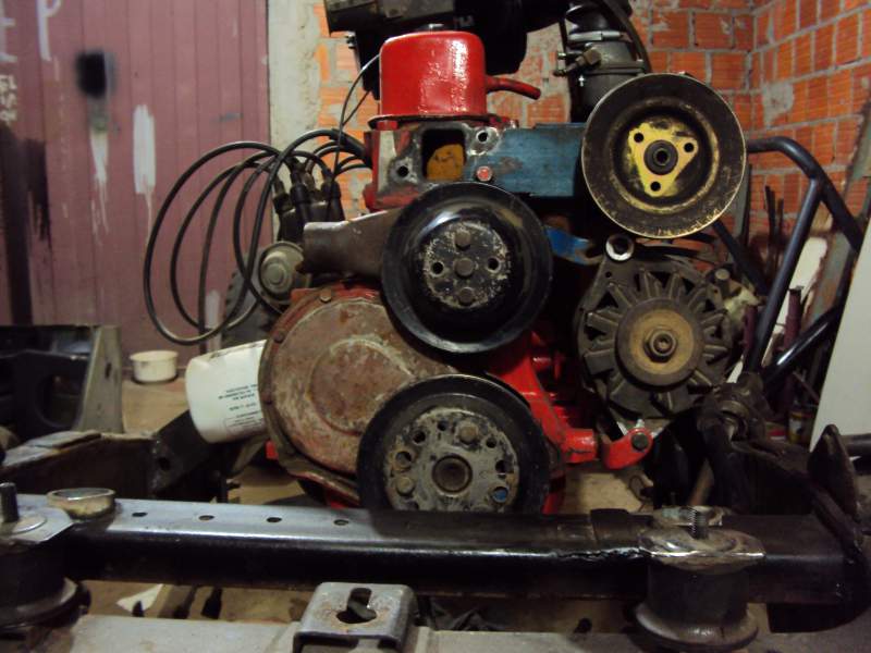

    Projeto Fake GPW. Um 1972 metido a 1942 militar-dsc04901.jpgDic parece com o meu caso, se patinar vou usar uma polia dupla na bomba d'agua para a da dh.

    Pode tambem fazer um esticador fixado no parafuso de baixo do alternador, pelo menos é o que farei se patinar. Meu alternador é de 95A e como vou colocar guincho eletrico há grandes chances disso acontecer.

    Citação Postado originalmente por Dic3 Ver Post
    ...Meu alternador é de 95A e como vou colocar guincho elétrico há grandes chances disso acontecer.
    EU refaria esse suporte, pois a área de contato com a correia está muito pequena. Vai dar gritaria na correia quando ligar a ventoinha...

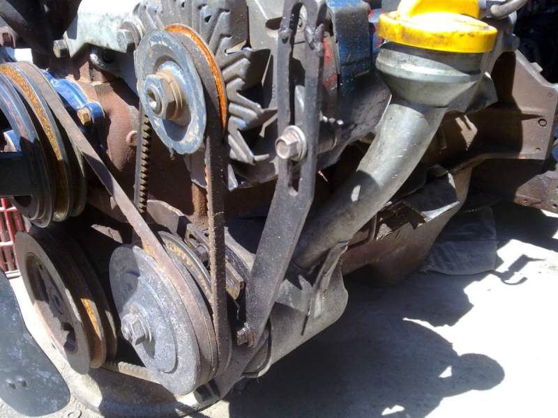

    Só pra ilustrar a diferença.Projeto Fake GPW. Um 1972 metido a 1942 militar-bomba-da-direcao-hidraulica-c20a20-e-opala_mlb-f-226781451_1293.jpg

    Mas num tem ventoinha
    Entao cara, vou arriscar assim (com o esticador claro), mas é quase certo que vou precisar mexer nisso. Ideia interessante essa da foto.

    Essa foto do fugger é como vem nos motores originais da gm e mesmo assim lembra da gritaria das correias dos opalas e veja que a correia praticamente dá a volta na polia do alternador, outra vantagem e o alternador ficar mais alto entrando menos aguá nele.

    Meu primo montou o dele com sistema praticamente igual, demos algumas boas aceleradas antes de desmontar tudo e nao patinou. Bom, como o sistema ja esta pronto vou manter, mas se nao aprovar eu modifico.
