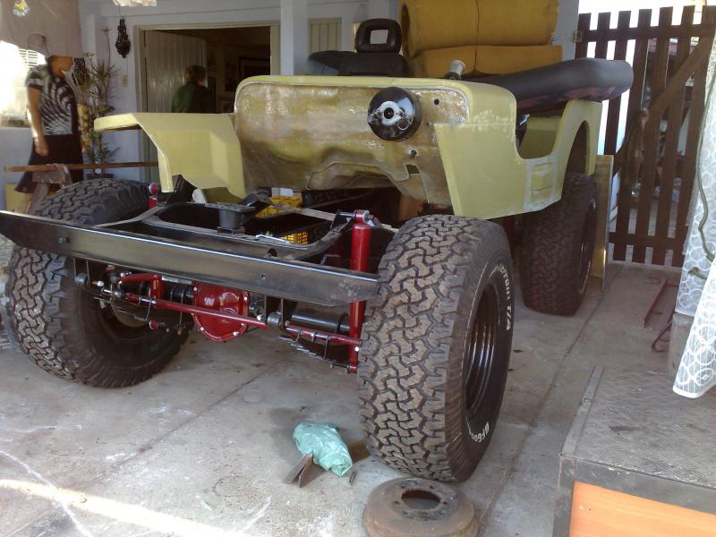

    Dá até pena de sujar hahahaha

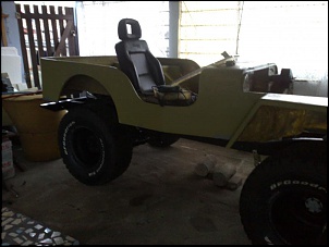

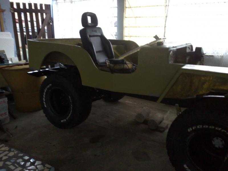

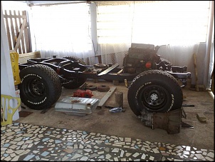

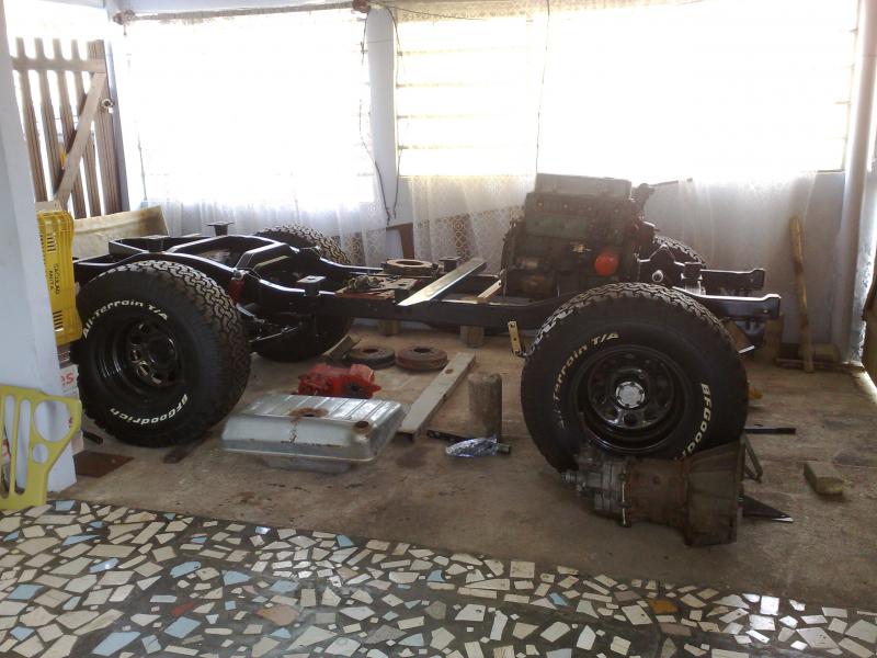

    Calcos de carroceria instalados, resolvi colocar a carroceria em cima do chassis pra ter uma ideia de como iria ficar.
    A ideia era manter os pneus 7.50x16 que eu havia comprado e as rodas pretas que eu havia reformado. MAs apareceu um jogo de BF AT 33" por um preco excelente e tive que me abracar.

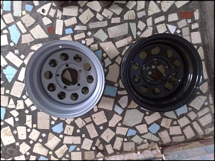

    Rodelas compradas na gama, 15x8"
    Pistolada pra deixa-las no tom de grafite que eu queria

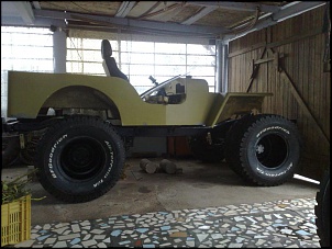

    Vc ainda não tem o capô?
    Meu Jeep - Pronto....
    Japinha - Em processo
    Usuário Avatar de Dic3
    08/06/2006
    Curitiba/PR
    1,720
    Tenho sim, só nao coloquei por medo de despencar tudo (os paralamas estavam só com dois parafusos, era só pra ter ideia de como ficara.
