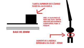

    Dic como tornar os engates mais curtos? Como a alavanca fica longa o movimento para engatar também fica.

    Voce diz tornar os engates mais curtos?
    Ja fiz no 61 e nesse vou fazer quando colocar a carroceria no lugar, pois preciso medir a altura da caixa em relacao ao assoalho.
    Isso mesmo, queremos fotos dessa ai heeheh , estou esperando faz anos viu, pois como o Vava disse com o aumento da alavanca aumenta tambem a distancia das marchas, uma curiosidade as marchas não ficam mais duras e a caixa mais pesada pra mudar as marchas ?

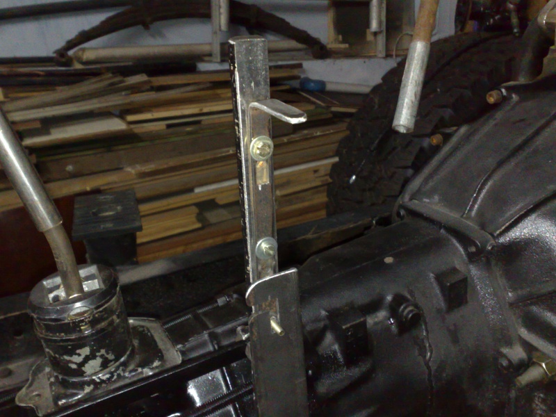

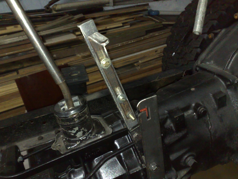

    2 Anexo(s)
    Postado originalmente por Dic3 Ver Post
    Dic, o método de engate rápido seria algo semelhante ai isso?
    Anexo 450700Anexo 450701
    Peguei essas fotos de um fórum de opalas.

    Beleza Ian , mais em vez de cortar e seodar a base da alavanca não e melhor mudar a bola mais pra cima ?
  • 12/02/2014, 09:03
    Dic3
    Sim sim, foi isso mesmo!

    Ricardo MG
    Postado originalmente por juleymar73 Ver Post
    Juleymar,
    A esfera de qualquer maneira vc terá que deslocar para cima, mas se vc não colocar um calço(alumínio, teflon, tecnyl...) senão a ponta da alavanca ficará mais comprido, o calço não precisa ser soldado. No Clark 260f existe um kit de engate rápico que uso, diminuiu muito o curso da alavanca.
    http://bimg2.mlstatic.com/alavanca-d...466_062013.jpg
    http://bimg1.mlstatic.com/alavanca-d...388_062013.jpg
    abraços.
